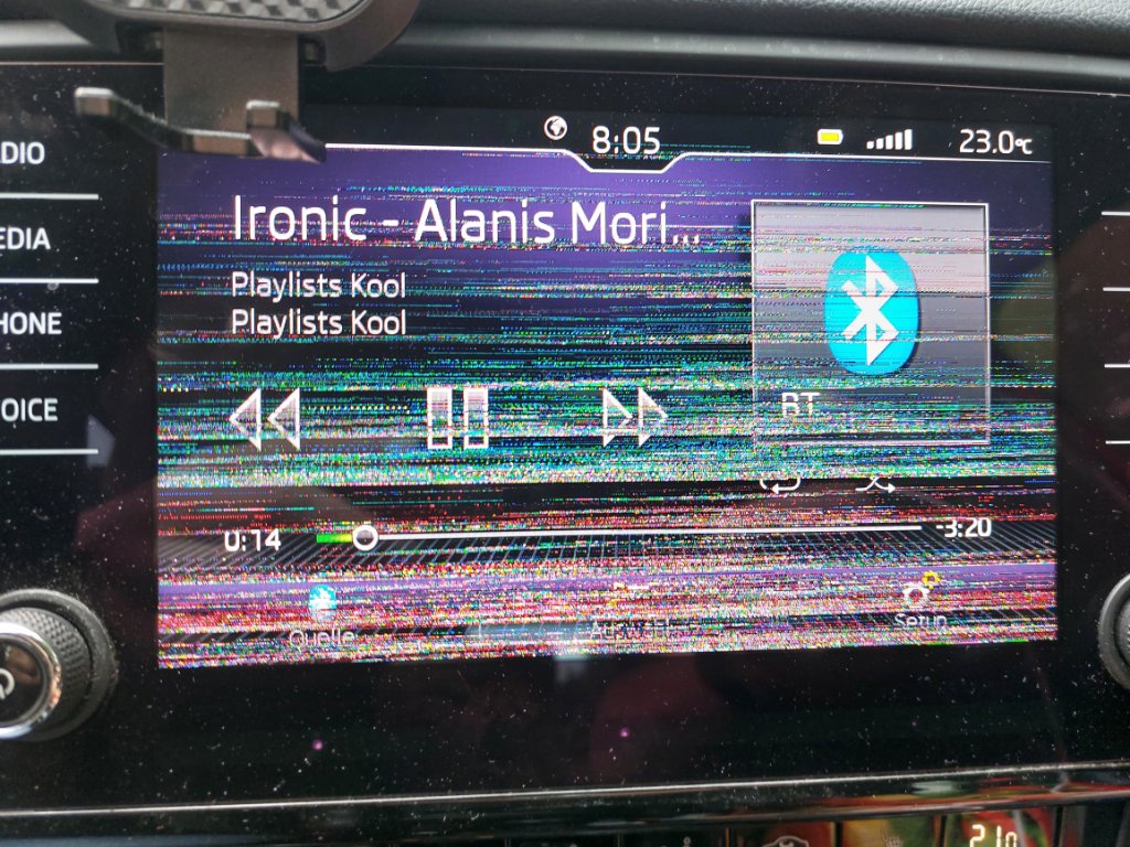

Dann geht entweder das Radio komplett aus. Also alles schwarz und kein Ton mehr und lässt sich auch nicht mehr einschalten.
Oder es kommen erst bunte waagerechte Streifen im Infotainmentdisplay, die immer mehr werden, bis das ganze Display komplett bunt ist und dann auch irgendwann ausgeht. Zeitweise läuft die Musik noch einen Augenblick nach, aber meistens ist sie dann auch komplett aus.
Es vergeht im Moment kein Tag, wo dieser Fehler nicht auftritt. Manchmal kann ich auch eine halbe oder ganze Stunde durchhören, aber spätestens dann tritt der Fehler wieder auf. Und irgendwann aus dem Nichts geht das Radio dann wieder an, Bluetooth verbindet sich und die Musik läuft weiter.

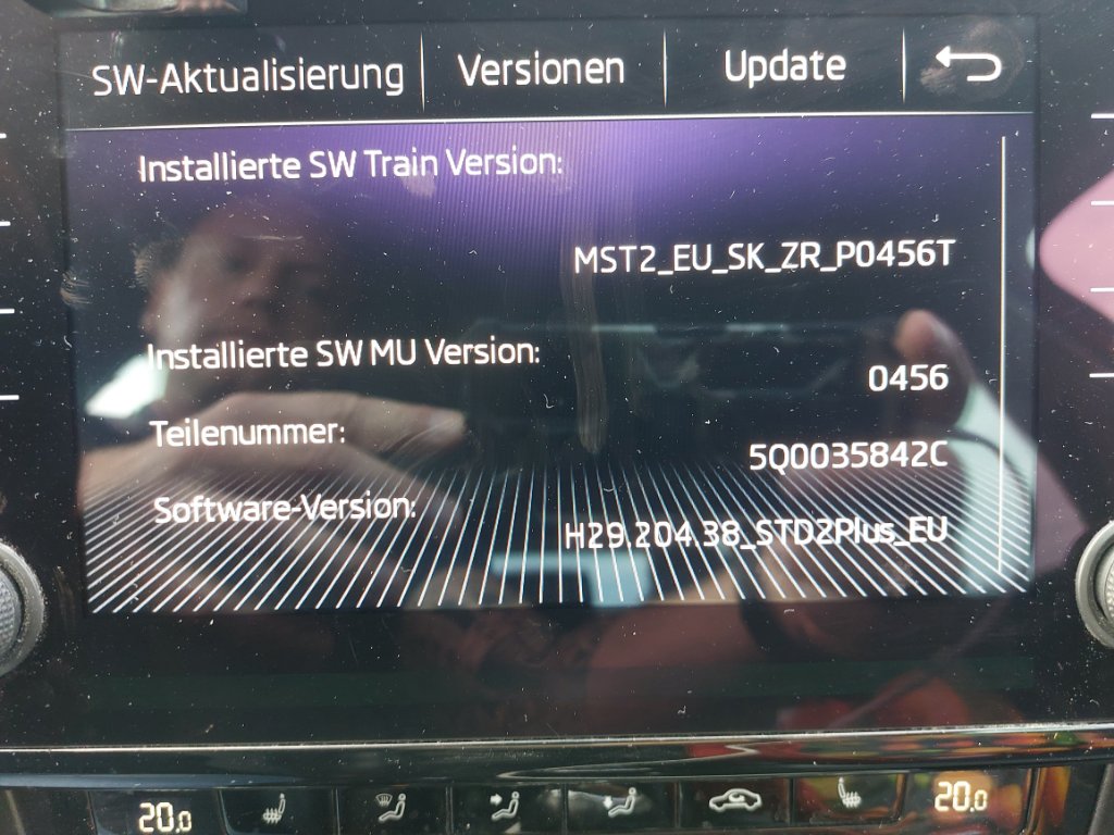

Aus dem Software-Menü habe ich mal folgende Angaben herausgeholt:
SW Train Version: MST2_EU_SK_ZR_P0456T
SW MU Version: 0456
Teilenummer: 5Q0035842C
Software-Version: H29.204.38_STD2Plus_EU
Im Reiter Versionen steht noch folgendes:
Aktuelle Version: MST2_EU_SK_ZR_P0456T (0456)
Update: MST2_EU_SK_ZR_P0456T (0456-2)
Bei der Version des Infotainmentsystems bin ich mir nicht sicher. Habe viel gegoogelt, aber ich schwanke zwischen Bolero und Amundsen.
Auf jeden Fall habe ich kein Navi und die Touchfelder sind links von oben nach unten RADIO, MEDIA, PHONE und VOICE und rechts SETUP, APP, CAR und MENU.
Außerdem habe ich noch ein Foto angehängt.
