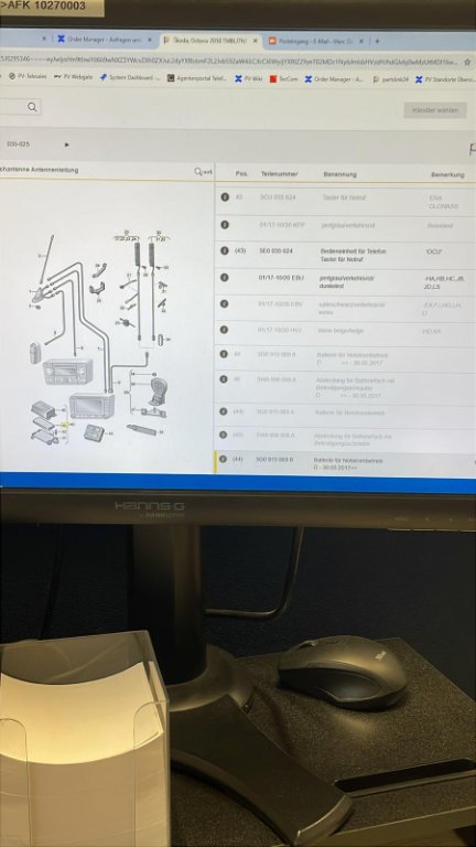

Moin zusammen, nach langer Zeit melde ich mich mal wieder mit einer Frage an die Truppe: Mein Octi meckert seit geraumer Zeit, das die Funktion des e-cell Systems eingeschränkt ist (nicht ausgefallen). Dies passiert immer dann, wenn der Innenraum des Fz. ein gewisses Temperaturlevel überschreitet. Lässt man dann den Wagen stehen oder fährt ne Weile mit offenem Fenster, verschwindet die Meldung wieder. Aufgrund des Alters des Wagens (7j) gehe ich davon aus, dass die Batterie des Notrufsystems langsam den Geist aufgibt. Nach einiger Forschungsarbeit habe ich auch die Teilenummer sowie eine Explosionszeichung gefunden bzw. mir die Batterie für teuer Geld besorgt. Wenn man sich die Explosionszeichung anschaut könnte man meinen, die Batterie ist hinter dem Radio in einem Steuergerät untergebracht. Da ist aber nichts dergleichen zu finden. Hat jemand eine Idee, wo diese Batterie verbaut ist? Die Teilenummer für die Batterie ist übrigens die 3G0915089B.
Grüße Matz
Octavia Batterie.jpg (44.93 KiB) 6423 mal betrachtet
