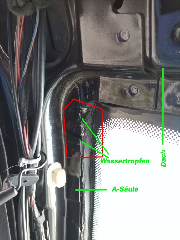

2019 wurde von einer "Meisterwerkstatt" mit Glasservice , hier in Meiningen, die Frontscheibe erneuert. War auch alles in Ordnung bis Anfang 2025 Feuchtigkeit die linke obere Ecke durchnässt hat. Es war immer ein durchnässter Fahrzeughimmel am Übergang zur Verkleidung der A-Säule zu sehen.
Den Himmel habe ich entfernt (geht zum Sattler) und direkt Wassertropfen an der Klebeverbindung zur Scheibe ausgemacht. Also schien die Sache klar - Scheibe ist undicht. Da der Glasservice inzwischen von Carglass hier in Suhl übernommen wurde, war ich dort vorstellig und man hat sich auch gleich bemüht die Ursache zu finden. Mit Seifenwasser und Druckluft ging es ans Werk und kam recht schnell zum Ergebnis, dass Scheibe und Klebeverbindung dicht sind.
Es wird vermutet... das es eine Beschädigung an der Karosserie gibt, im Bereich Dach/A-Säule. Die Jungs von Carglass wären jetzt raus, da es ja, nach momentanen Stand, nichts mit der Scheibe und der Klebeverbindung zu tun hat. (also kein Garantiefall)

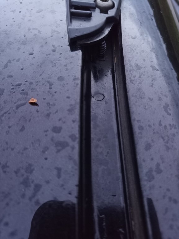

Ich habe die Fahrgastzelle mit Nebel abgedrückt und nach einer ganzen Weile festgestellt, dass an dem Karosseriefalz Seitenteil/Dach (Foto) der Nebel austritt. Dieser Falz liegt genau in der Rinne wo die Reeling befestigt wird und/oder die Zierleisten eingeklippst werden. Der Falz ist nur 2 mm breit und mit Karosseriekit abgedichtet. - Genau hier sind die Undichtigkeiten. Wenn man mit einer Lupenlampe genauer hinschaut sieht man sogar recht viele Risse.
Jetzt werde ich mich kundig machen wie ich das am Besten abdichte und werde mich wieder melden. :)

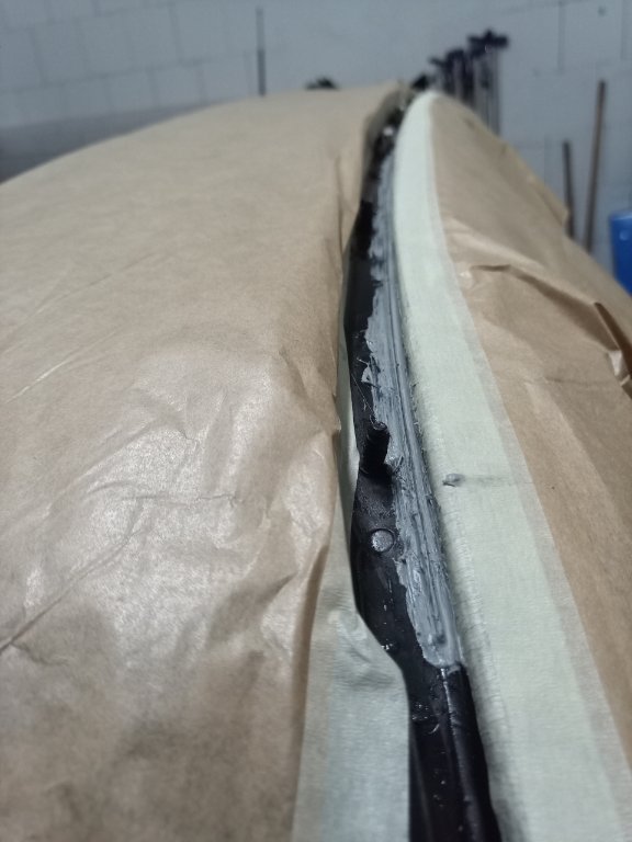

Wie es scheint habe ich die Sitution in den Griff bekommen.
Das erneute Abdichten im Karosseriefalz war wohl die entscheidende Maßnahme. (siehe Fotos)
Ich bedrachte mal das Thema als erledigt :)
