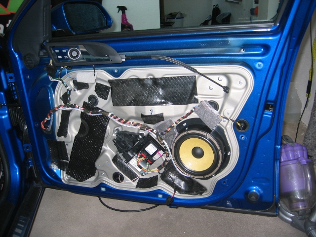

Hier sieht man die bearbeiteten Adapterringe vom Multivan in den vorderen Türen
Gruß Thomas

Danke für´s Bild... nunja jetzt kann ich nen 2.ten Octa umbauen.... :-)
Sehe das nen Eton drin hast A2 ;-) Klingt nicht schlecht....
