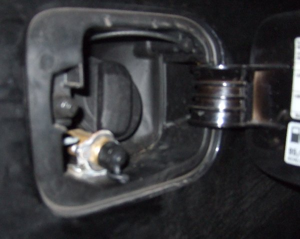

Hallo Mathi,
ich kann dazu was sagen, der Autogas-Tankanschluss meines O² befindet sich hinter dem Tankdeckel. Um genau zu sein in der Ecke unten links. Zum betanken muss natürlich immer ein Adapter aufgeschraubt werden, da ein "vollwertiger" Anschluss da keinesfalls reinpasst. Aber ich möchte diese Lösung nicht missen, ist sauber und bequem und ich habe kein zusätzliches Loch in der Karosserie.
Bzgl. der Festigkeit: Die Tankmulde besteht aus Plastik, wie Du schon bemerkt hast. Um das Ganze stabil zu bekommen, wurde zum einen ein Stück Blech hinter der Plastikwand montiert, um das ordentlich verschrauben und fixieren zu können. Zum anderen, was ich sehr pfiffig fand, wurde am Anschluss zusätzlich ein Metallwinkel nach unten montiert und dort auch noch einmal an der Plastikmulde befestigt. So ist das ganze Konstrukt äußerst stabil.
Ich schau mal, ob ich ein Foto machen kann.

Hier noch zwei Fotos. Etwas unscharf, da ich mein Auto nicht aus der Box fahren wollte und daher etwas wenig Platz zum fotografieren war. Aber man erkennt eigentlich alles.
- DSCF1064.jpg (37.89 KiB) 4129 mal betrachtet
- DSCF1061.jpg (45.5 KiB) 5136 mal betrachtet

Christian,
vielen Dank, das hilft mir schon weiter!

Ich hab , wie ich finde, eine supersaubere Lösung oben links hinter dem Tankdeckel.
Der Adapter wird nur noch darauf geschraubt, und dann kanns losgehen. Da wackelt nichts.

Der Adapter ist ein kleines Stück Metall mit einem, ich schätze mal M6 Gewinde auf der einen Seite, und einem M20? Gewinde auf der anderen Seite um die Zapfsäule daran aufschrauben zu können. Er nimmt nicht einmal die Hälfte des Aschekastens in der Mittelkonsole ein. Da hab ich meinen gelagert.
Kosten sollte er zum Gasumbau nichts, da er zum tanken ja notwendig ist. Ich hab für die Kosten des Umbaus,s den Adapter schon bei gehabt. Ich denke mal, extra gekauft wird er max. 20€ kosten.
Das Aufschrauben ist nicht aufwendiger als eine Glühbirne in die Fassung zu schrauben.
Der Adapter ist aus einem Guss, da leiert wahrscheinlich in tausend Jahren nichts aus.
