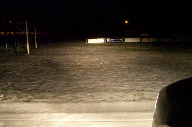

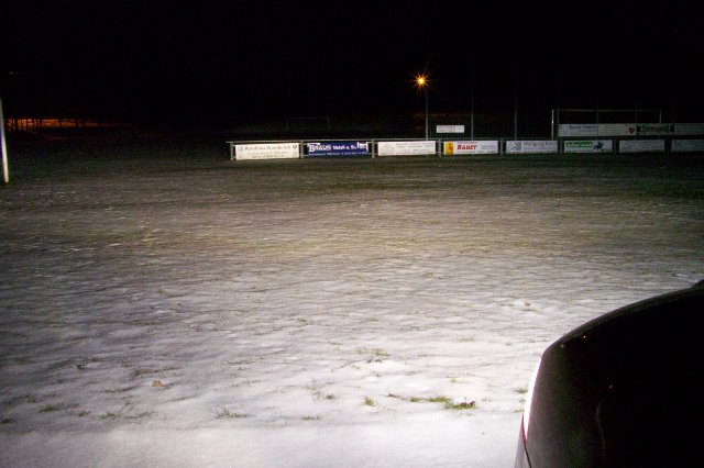

Schau dir mal die beiden Bilder an. Da erübrigt sich jeder Kommentar...olbi hat geschrieben:Danke, das sind sehr gute Nachrichten für mich

- octavia halogen.jpg (131.72 KiB) 3040 mal betrachtet
- octavia xenon.jpg (142.84 KiB) 3042 mal betrachtet
