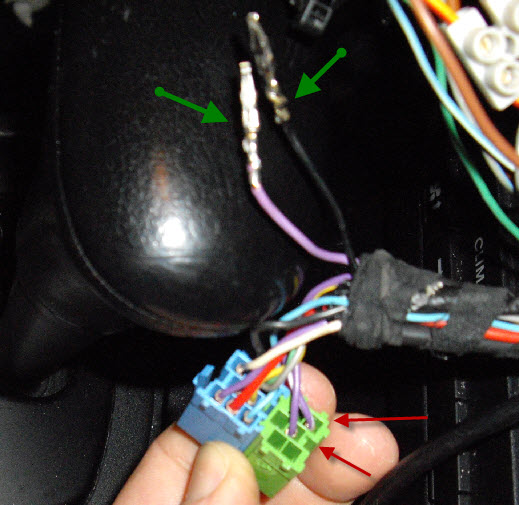

An dem MiniISO sind derzeit nur 2 Adern. Und vermutlich ist das der Comfort CAN Bus. Jedenfalls kann ich da Datenverkehr auf den Leitungen im Oska sehen. Bild hab ich mal angehängt ...
Was ein Drama wegen 4 Tasten :-(
