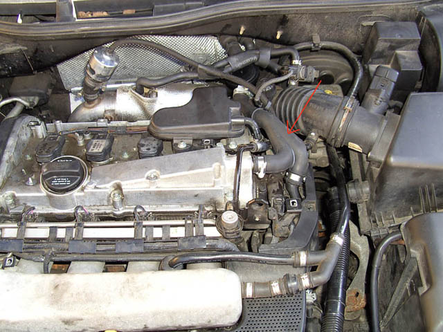

Hi, beim letzten TÜV-Besuch hat mir der Mechaniker meines Vertrauens erzählt, dass während der Motor läuft im Motor Untersrück entsteht (man muss am Öldeckel richtig ziehen, um ihn zu öffnen). Dies soll nicht normal sein. Auffällig ist, dass sich der Schlauch (siehe Bild) zusammenzieht, wenn man den Motor startet. Hat jemand schon mal das Problem gehabt?
Das Ventil, dass ebenfalls an dem Schlauch sitzt wurde ausgetaucht - ohne Erfolg. Habe schon seit längerem ein PopOff verbaut. Kann es evtl. daran liegen, dass es an der nun verschlossenen Rückführung liegen?
Wäre cool, wenn jemand mit einem PopOff man unter die Verkleidung gucken würde, um zu sehen, ob sich der Schlauch zusammenzieht, oder nicht. Für andere Lösungen bin ich natürlich dankbar.
Frage an RS Besitzer (evtl. mit PopOff)

Ha! Den Schlauch kenn ich doch? Eben erst gewechselt wegen chronischer Auflösungserscheinungen...
Der ist zuständig für die Ventildeckelentlüftung/Kurbelgehäuseentlüftung.
Wenn der sich zusammenzieht, hast Du wohl ein Popp/off Problem, denke ich.
*edit: Welches Ventil wurde getauscht? Der Schlauch geht doch serienmäßig auf das Popp/off Ventil? Versteh ich jetzt nicht richtig....

Geh mal am Schlauch hoch. Da siehst du ein rundes relativ neu aussehendes Teil. Dieses Ventil wurde getauscht. Das PopOff ist doch das silberne weiter oben links.
Bei mir ist dieser Schlauch übrigens auch neu reingekommen, weil er gerissen war.

naja, das schwarze neuaussehende Teil ist auch ein Pop-Off-Ventil. erhalb frage ich mich warum Du zwei drin hast?!? Aber anscheinend hast da das orginal Pop-Off ja lahmgelegt.

Das Teil ist kein PopOff. Das soll, wenn ich es richtig verstanden habe, der Motorentlüftung dienen. Eigentlich genau das, was so problematisch ist. Sitzen da eigentlich noch weiter Ventile an der Entlüftung?

Richtig, dieses Teil entlüftet den Überdrück des Ladedrucks, und was macht ein Pop.Off?

Nein, da hat er Recht! Das schwarze Teil ist kein PoppOff. Das ist doch das Schubumluftventil.
