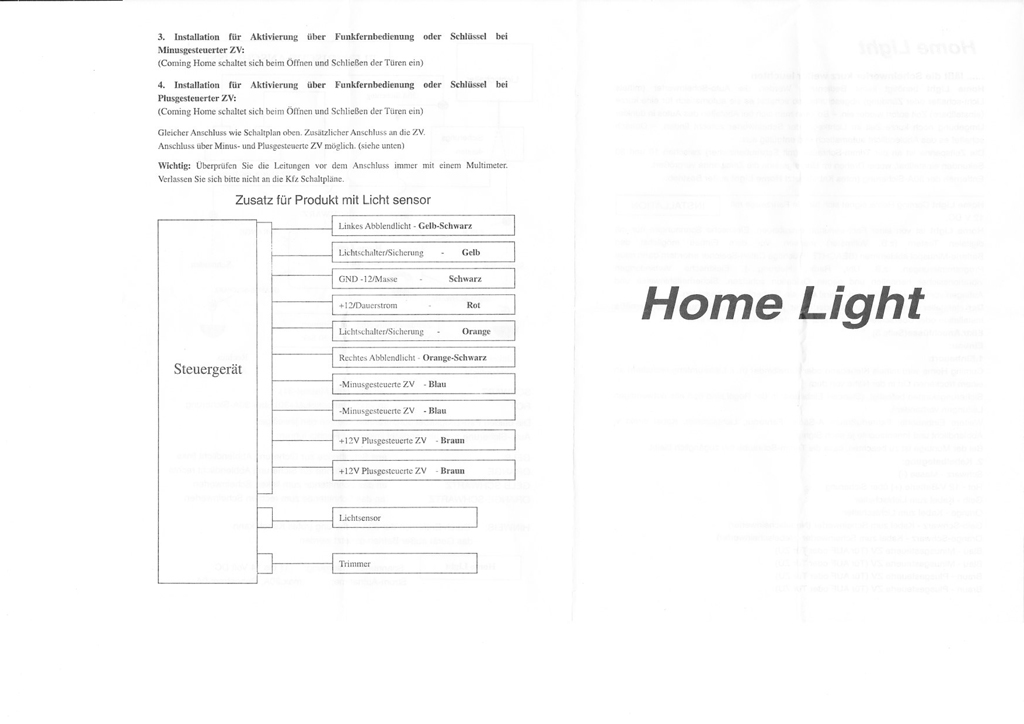

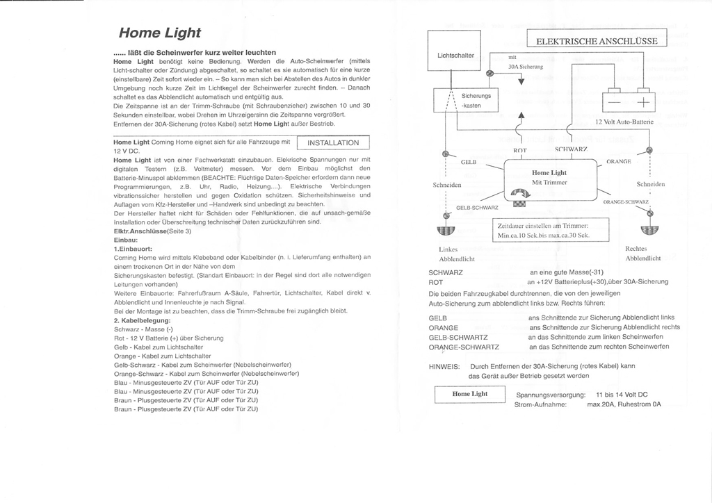

Ich hab hier im Anhang mal die Installationsanweisung, vielleicht geht es damit besser.
- Seite 2 und 4
- SCN_0004-2.jpg (243.53 KiB) 1315 mal betrachtet
- Seite 1 und 3
- SCN_0004-1.jpg (159.61 KiB) 1310 mal betrachtet

Naja, Du müstest wohl irgendwo an ein Schloß rankommen, wenn ich die Anleitung richtig verstehe. Jedes Schloß wird separat vom jeweiligen TSG gesteuert!
Die Lichter wiederum werden vom BSG gesteuert! Wenn Du nun die Leitungen auftrennst und quasi "Fremdspannung" auf das BSG gibst, kann es Dir passieren, dass der Treiber abraucht! Ich würde mir das sehr gut überlegen!
Kauf Dir lieber ein BSG, was CH/LH über die Codierung zuläßt! Das ist eleganter, weniger Arbeit und "konfliktlos"

Es sind nicht nur die fehlenden Steuersignale (weil alles über den Bus kommt), sondern Du kannst auch nicht einfach eine "Fremdspannung" auf die Lampen geben. Die werden sämtlich vom Bordnetzsteuergerät über elektronische Schalter (Leistungs MOSFETs) gesteuert und obendrein überwacht.
Wenn Du das Modul partout probeweise verbauen willst, solltest Du Dich schonmal nach einem neuen Bordnetzsteuergerät umsehen............
Schrieb ich hier bereits.
Finger weg!
