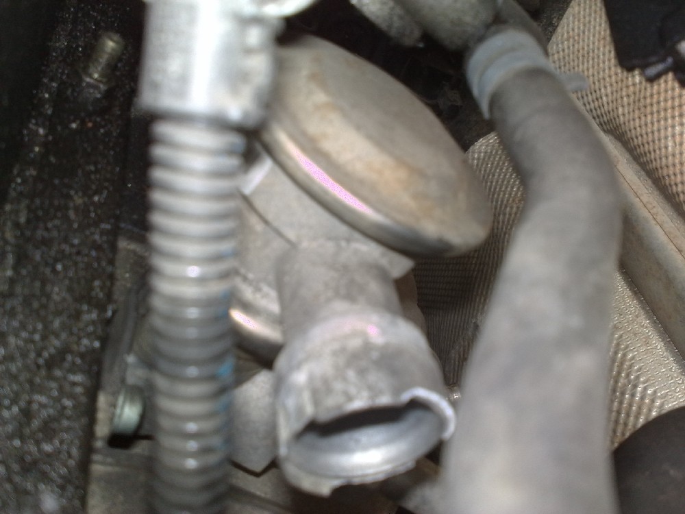

Hallo Gemeinde,
wer kann mir sagen was das auf dem Bild für ein Bauteil ist.
Da dran ist ein Plastikschlauch befestigt den ich wechseln wollte, dabei stellte ich fest das dort Metall vom Rand abgebrochen ist sodas der Schlauch jetz nicht mehr hält.
Müßte das Teil tauschen, Frage also: Kann ich das selber, was muß ich kaufen (wie heißt das Teil) und gibts dafür hier ne Anleitung zum Wechsel?
Danke schonmal.

ähm, stell mal ein foto vom ganzen motorraum ein. und dann beschreibe oder markier mal den bereich wo das abgebildete teil sitzt. dann kann man dir viel schneller helfen.

Es sitzt hinten am Motorblock kurz vor der Wand zum Fußraum. Werd mal schauen ob ich das mit dem Bild kurzfristig hinbekomme dann stell ichs noch rein.Oscar306 hat geschrieben:ähm, stell mal ein foto vom ganzen motorraum ein. und dann beschreibe oder markier mal den bereich wo das abgebildete teil sitzt. dann kann man dir viel schneller helfen.

Ja ein bisschen weiter weg wäre nicht schlecht und die einstellung an deiner Knipse auch mal richtig einstellen damit es schärfer wird

So, hier jetzt das Bild vom Gesamtmottorraum mit Pfeil wo das Teil sitz. Man erkennt es natürlich wegen der vielen Schläuche recht schlecht.
Kann noch dazusagen das dadurch das der Schlauch da dran jetzt nicht mehr fest ist die Motorleuchte angegangen ist.

schaut irgendwie nach sekundärluftventil aus, lass mal deinen fehlerspeicher auslesen...wenn da was agr/sekundärluft ähnliches drinnsteht das isses das

... dürfte sich bei deinem Modell um das Sekundaerluftventil (Teilenummer: 06A 131 351) handeln, Preis ca. 40,- Euronen. Einfach mal googl´n dann gibts auch Bilder. Wenn du das Ding neu kaufst, versuche mal die Teilenummer auf dem alten Ventil zu entziffern - nicht das die im Laufe der Zeit evtl. irgend ne Kleinigkeit geändert haben, dein Auto ist ja doch schon ein paar Jahre.

Danke für Eure Antworten. Jetzt noch zu meinen anderen Fragen: Schaff ich es das Teil alleine einzubauen und wenn ja, hat jemand ne Anleitung dafür? Suche hat nix hergegeben.

Hab das -teil jetzt bestellt, 57€ der Mist. Jemand noch Infos zum Einbau für mich, muß ich was beachten o.ä.?
