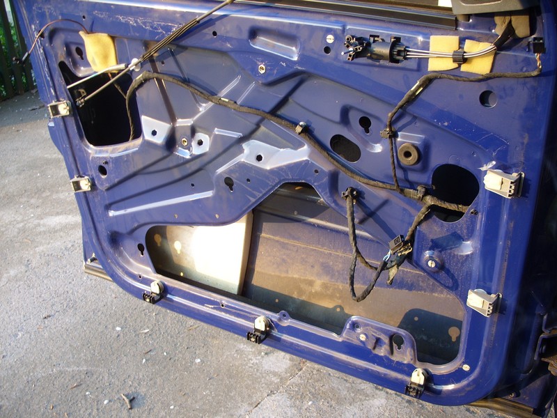

Mal ne weitere Frage: Diese schmucke Styroporplatte unten links in der Tür... drinnelassen oder raußreißen beim dämmen?
Re: Dämmung der Vordertüren - Bitumenmatten
Du meinst das Füllstück in der Türpappe?
Das soll soweit mir bekannt Resonanzen aus dem Türraum gegen den Innenraum isolieren. Da du eh dämmst, kannst du es denke ich auch entfernen. Ich hatte meins dringelassen, dann hats dauernd gescheppert, habs nun mit Karosseriekleber an der Türverkleidung fixiert, seitdem ist Ruhe.
Wer den Platz allerdings sinnvoller nutzen möchte (Frequenzweiche usw.) kanns problemlos rausschmeißen oder zurechtschneiden.

Nein, ich hab direkt in der Tür, zwischen den beiden Seitenauprallschutzfiffis so eine Platte. Irgendwas wird die dort schon bedämpfen sollen, nur machts was aus oder verbiegt sich das Blech beim rausreißen usw...
