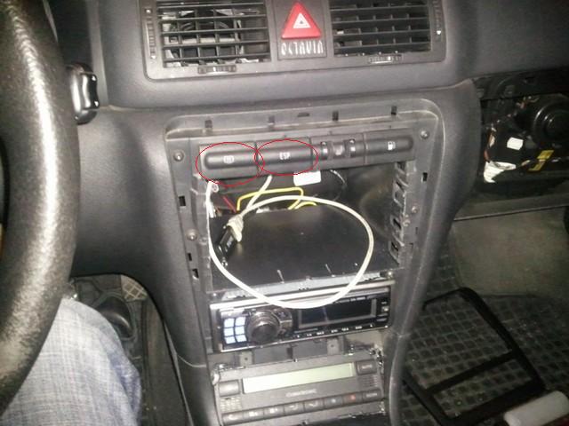

rasor89 hat geschrieben:Kann mir jmd sagen ob der Knopf ein Taster oder ein Schalter ist:
5J0 962 109 9B9 bzw.
4B0 962 109 A 01C
Sprich ich will damit die Fußraumbeleuchtung an und ausschalten! Brauch also nen Schalter
Mfg
Sind beides Taster. Wo in der Mittelkonsole hast Du denn eigentlich noch Platz einen Schalter einzubauen. Durch die Bauform der 4 Schalter in der Mittelkonsole kannst Du auch nicht jeden Schalter überall einbauen. Jedenfalls nicht ohne das es bescheiden aussieht. Warum, siehe Bild.
Schalter wären der für die Heckscheibenheizung (geht nur ganz links und ist schon belegt) und der Schalter aus der Taxiausstattung für das Dachzeichen. Der kann in einen der beiden mittleren Plätze eingebaut werden. Kostet aber auch fast 50 €. Such Dir eine unaufällige Stelle am Mitteltunnel oder unter dem A-Brett und bau einen preiswerten Kippschalter ein. Oder schau hier

@ L.E. Octi: Danke erstmal für die Antwort, dank der Antwort von Oberberger war mir klar das es kein Schalter ist.
Ich will den Schalter aber auch gar nicht an der Amatur befestigen, sondern am Mitteltunnel rechts neben der Handbremse.
Ein Kippschalter sieht immer so provisorisch aus, wollts halt schon gern im Original-Look, aber wenns da gar keine Schalter gibt :o
