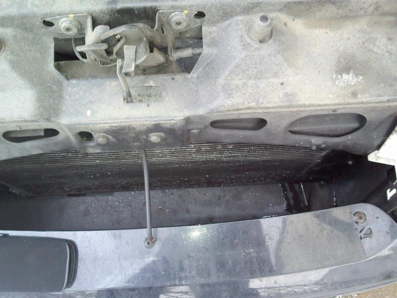

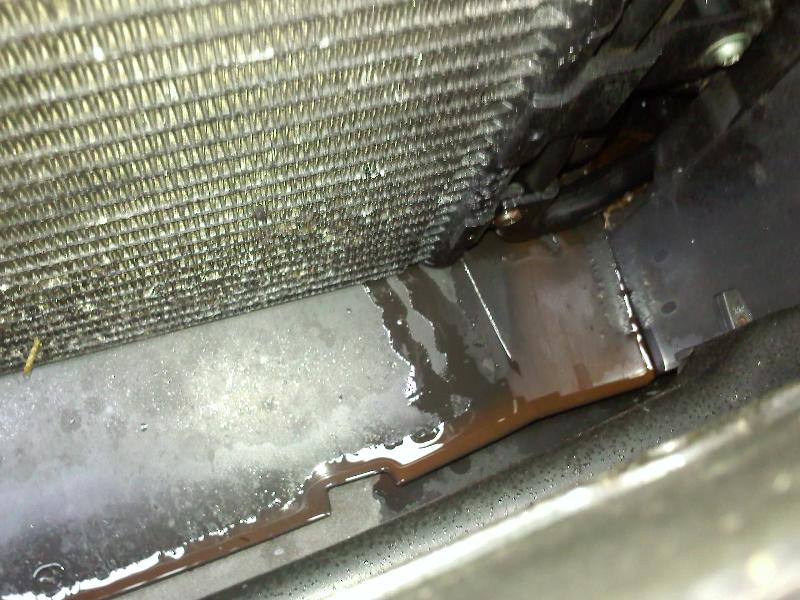

Danke für die Tipps, hab das jetzt gemacht und konnte zumindestens den Ort des Leckes finden (siehe Bilder).
Was könnte das kaputt sein?
Wieviel wird das in etwa kosten?
danke!
danke!

Ist schlecht zu sehen ob der Kühler oder Schlauch oder eben besagtes Ablassventil kaputt ist. Am besten unten das Plasteteil abbauen und von unten gucken wo der Schaden ist.

moment, das ist ja nicht wie du schreibst rechts sondern links, gesehen wird das ja immer in Fahrtrichtung. Wenns wirklich fahrerseitig undicht ist, könnte es das Ablassventil hinten am Kühler sein, das siehst du, wenn du ihn vorne links aufbockst und die Luftführung für die Bremse (rechteckige Plastikverkleidung in der Stoßstangenecke) ausbaust. Die ist nur mit 3x Torx 25 vom Radhaus her unten geschraubt, dann einfach ausfädeln.
Die Teile gehen gerne mal kaputt. Wenns das nicht ist, wird der Kühler in der unteren Ecke durchgerostet sein.

So Resultat des Ganzen:
Kühler unten durchgerostet, musste komplett erneuert werden => 400€ inkl. Einbau
Teilkasko bringt mir da nichts, hat wer Erfahrung obs in solchen Fällen noch Chancen auf Kulanz gibt?
