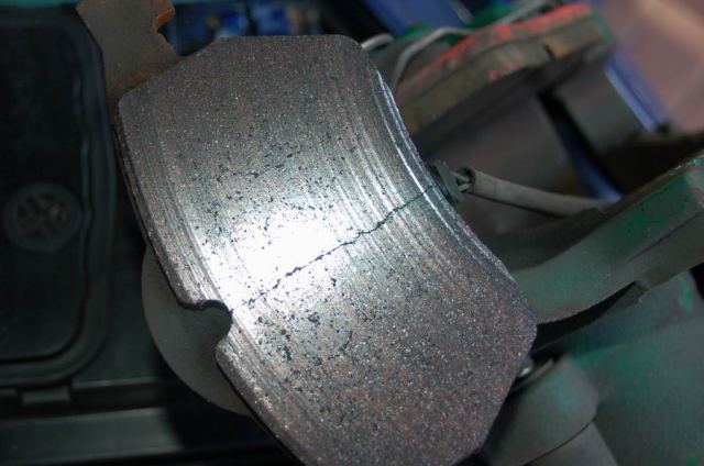

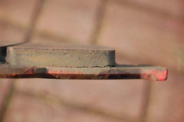

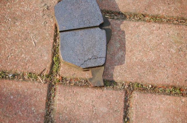

Re: Bremsbelag zerbröselt
@RS200:
Bevor deu hier nach jährlichen TÜV schreist, montiere lieber deine Räder ab und schau nach deinen RED Stuff Belägen...
- GrößenänderungDSC_0505.JPG (45.71 KiB) 790 mal betrachtet
- GrößenänderungDSC_0503.JPG (102.38 KiB) 786 mal betrachtet
- GrößenänderungDSC_0502.JPG (67.2 KiB) 788 mal betrachtet
- Timmey
- Beiträge: 2428
- Spritmonitor-ID: 425593
Aber das unterstützt seine Befürwortung doch nur
Stell dir mal vor man fährt mit so einer Bremse noch 1,2 Jahre rum, bis es der TüV entdeckt
Dann doch lieber jährliche HU und etwas sicherere Straßen.
