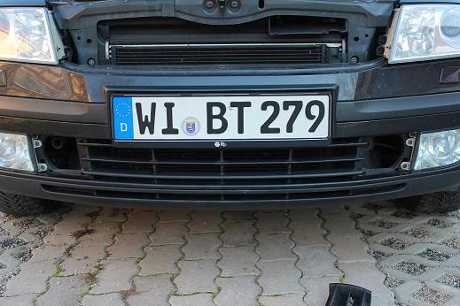

Hab mir jetzt das TFL verbaut!
https://www.dectane.de/index.php?cat=c4 ... b266d2f64d
Alles passt und weil die Kabel mit passenden Steckern geliefert werden kann man direkt an den Scheinwerfer gehen und an den Sicherungskasten.
Zündung an, TFL geht an.
Licht an, TFL geht aus.
- IMG_1253.JPG (61.36 KiB) 3271 mal betrachtet
- IMG_1254.JPG (37.07 KiB) 3246 mal betrachtet
- F14
- IMG_1255.JPG (62.61 KiB) 3271 mal betrachtet
Zuletzt geändert von Benni0279 am 18. November 2012 21:04, insgesamt 1-mal geändert.

In weniger als 30 min ist alles eingebaut!
- IMG_1256.JPG (54.48 KiB) 3277 mal betrachtet
- IMG_1260.JPG (65.63 KiB) 3271 mal betrachtet

Pff, so ein Fünzelchen. Bei dir hätte ich die erwartet. Mindestens!
- Benni0279
- Beiträge: 1413
- Motor: 2.0 TDI 4x4 L&K
- Kilometerstand: 210000
- Spritmonitor-ID: 531918
Re: Tagfahrlicht
Licht machen die Teile genug und man muß kein Fachmann sein um sie ein zu bauen. Außerdem sieht es nicht aus wie gebastelt.
Re: Tagfahrlicht
Nee, hast du schon sauber hingekriegt. Und das sie hell genug sind, ist auf dem Bild ja zu erkennen.
Mich stört bei diesen TFLs nur die relativ kleine Leuchtfläche, aus der Entfernung sind das nur Punkte, die wie Reflexionen wirken..

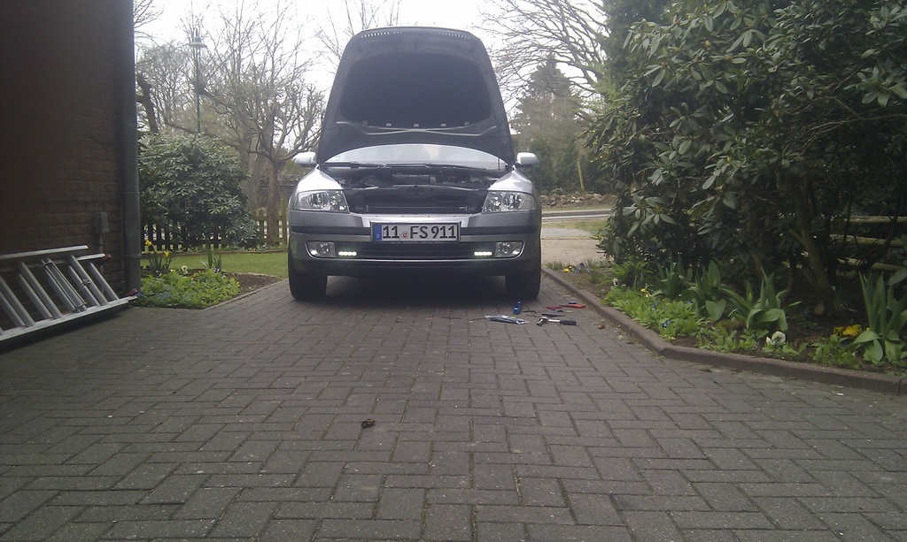

Moin
Genung Licht machen die schon und großgenug werden die auch sein, die haben ja ne Zulassung. Allerdings ist der Preis auch recht hoch und dafür finde ich die genauigkeit zu schlecht, das Dectane Gitter ist etwas kürzer als das Original.
Bei meinem sieht es so aus das ganze für den halben Preis im eigenbau.
- IMAG0149.jpg (238.38 KiB) 3686 mal betrachtet
Gruß Flo

Wie aufwändig ist denn da der Einbau?
Braucht man ne Werkstatt, besonderes Werkzeug oder kann man das selbst machen?
Wäre um Antworten dankbar

Re: Tagfahrlicht
Moin
Ich habe damals als ich es bei meinem eingebaut habe, alles Dokumentiert und das ist hier im Forum bei den Anleitungen auch zu finden.
Ich eigentlich recht einfach und kann man problemlos selber machen. Außer ein paar Schrauben, einen Bohrer, ein paar Kabelbindern und den Philipslampen braucht man nix.
