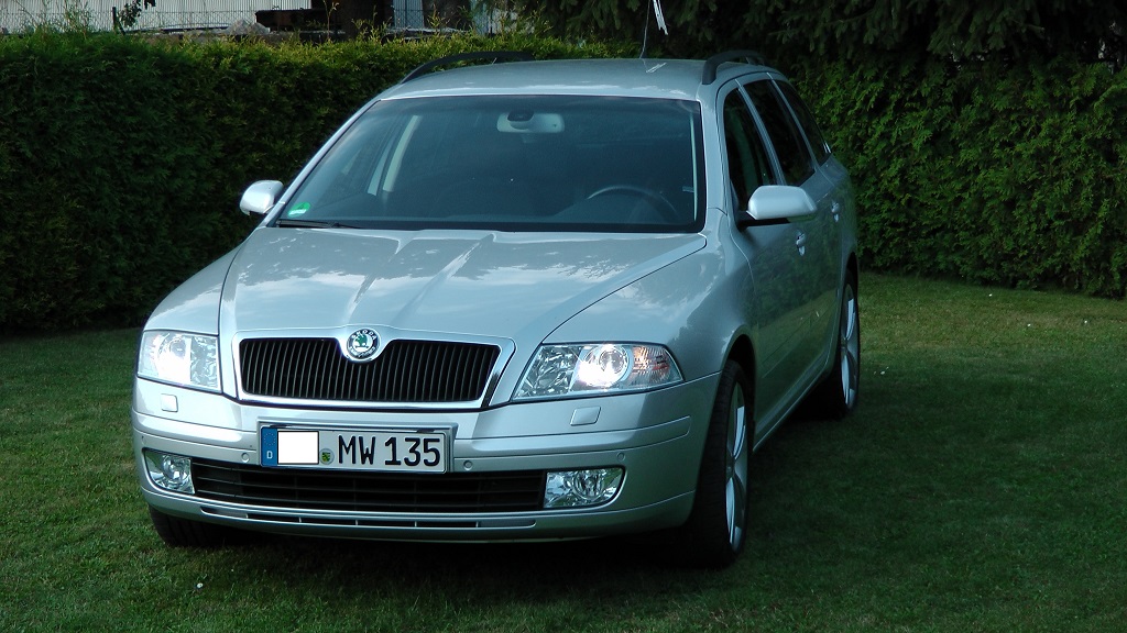

also auf dem Foto sind noch keine Spurplatten drauf, ich habe aber letztes Jahr hinten 10mm pro Seite drauf gemacht. Die Felgen stehen so schön bündig, aber leider noch etwas mehr drin wie vorn. Bin am überlegen 15mm zu montieren.
Hier nochmal ein Foto ohne Platten, muss mal schauen ob ich ein passendes Foto mit Platten finde.

Danke am ersten Foto schauts wirklich aus als ob sie rausstehen.Bischen Zeit hab ich ja noch
Ein Foto vorne (wenn die Räder gradstehen) und eines von hinten wäre Klasse,dann würde ich sehen
ob die Dinger überstehen.Wie gesagt am oberen Foto stehen sie mmn. etwas vorne raus,kann allerdings
auch eine optische Täuschung sein.
