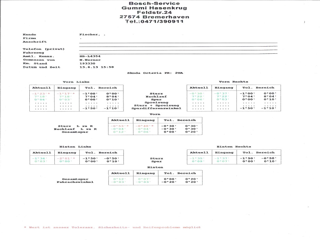

ich habe heute bei meinem Fahrzeug eine Achsvermessung durchführen lassen.
Nachdem das Lenkrad stark nach links bei Geradeausfahrt stand, dass Fahrzeug nach rechts steuerte beim loslassen des Lenkrades und ich die Koppelstangen und die hinteren Querlenkerlager der VA gewechselt habe.
Der Mechaniker sagte irgendwas davon, dass er nicht alles optimal einstellen konnte ohne welche Lager zu wechseln...
Jetzt wollte ich gerne von euch mal wissen was ihr von der Aussage des Mechanikers und vom Protokoll der Achsvermessung bzw. Einstellung haltet?

Protokoll Achsvermessung

fRy hat geschrieben:...Der Mechaniker sagte irgendwas davon, dass er nicht alles optimal einstellen konnte ohne welche Lager zu wechseln...
Was für ein inkompetenter Vollidiot! :evil: Die Kohle hättest du auch mit Anlauf aus dem Fenster wefern können. Deine Spur vorne passt jetzt genauso wenig wie vorher! Er hätte dir sagen müssen was defekt ist denn so hatte das mal überhaupt keinen Sinn. :roll:

mmmh, das habe ich mir schon fast gedacht und was könnte vorne jetzt noch defekt sein am Fahrwerk?
und was sollte ich ambesten machen, in eine andere Werkstatt fahren und denen das Protokoll zeigen bzw. mein Geld zurück verlangen?
