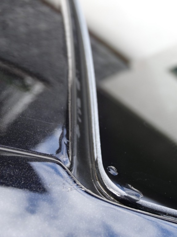

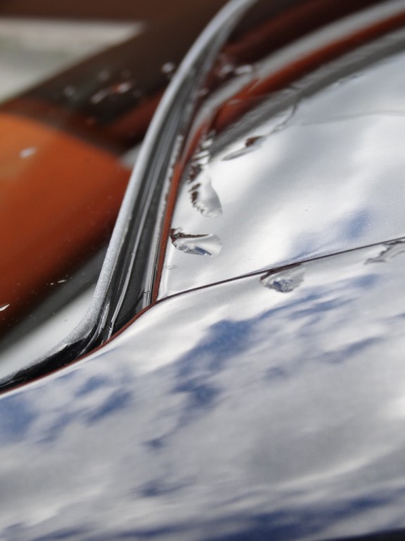

habe vor einigen Wochen aufgrund eines Steinschlages eine neue Frontscheibe bei Carglass einbauen lassen. Ein paar Tage später bemerkte ich bei einer Autobahnfahrt ein sehr starkes Pfeifen/Quietschen ab 200 km/h, dass vor dem Wechsel definitiv nicht da war. Aus diesem Grund bin ich nochmals zu Carglass gefahren - dort meinten die aber nur, dass die Frontscheibe ordentlich eingebaut worden ist und die Geräusche nicht von dort kommen könnten.
Im Prinzip wären die Geräusche nicht so schlimm, da man so schnell ja nicht unbedingt fahren muss. Leider ist mir heute beim Waschen des Autos jedoch aufgefallen, dass der Gummi oben an der Scheibe meiner Meinung nach früher anders saß. Irgendwie bin ich mir ziemlich sicher, dass der Gummi vorher U-förmig zwischen Dach und Scheibe saß - jetzt jedoch (wie evtl. in den Bildern zu erkennen) direkt vom Dach weg L-förmig zur Scheibe geht.
Jetzt meine Frage: ist das normal? Wurde die Scheibe evtl. falsch eingebaut oder wurde der Einbau der Scheibe geändert und der Gummi sitzt jetzt bei neuen Scheiben immer so? Wäre schön, wenn einige mal beim ihrem O2 nachschauen könnten, wie dort der Gummi sitzt, damit ich das evtl. reklamieren kann.

Bekomme morgen auch ne neue Scheibe...
Hoffe nicht so eingebaut wie bei dir
So sieht das nicht gut aus!!!
Die haben da gleich ne Regenrinne mit eingebaut
Ich geh allerdings zum freundlichen... mal schauen wie es wird

Und wie schauts bei dir aktuell aus? U- oder L-förmig?
Man möchte meinen, dass sich Carglass auskennt bei dem was sie tun, denn die wechseln ja permanent Scheiben :/

Ich weiß jetzt nicht du mit "L" meinst, aber meine Scheibe bzw. das Gummi ist einfach normal und bündig, wie sichs halt gehört, und genau SO hat das auch wieder zu werden, wenn nicht...

Bei mir sieht die Dichtung so aus wie auf Deinen Bildern.

Imho ist die Regenrinne beabsichtigt. Auch darf die Scheibe nicht ans Dach "anstoßen". Wichtig ist eher das Scheibe und Dach eine Linie bilden.
Testweise kann man ja mal die Rinne mit einem Tape abkleben und auf die Windgeräusche testen.

zu gehen. Hab wohl etwas mehr als bei der Konkurrenz gezahlt - aber bin komplett zufrieden, alles so, wie es sein sollte. Ich vermute sehr schwer, dass irgendwo die Klebestelle nicht komplett dicht ist, was für die Windgeräusche bei erhöhter Geschwindigkeit erst bemerkbar ist. Dies jedoch zu beweisen wird schwer. Würde Dir wirklich empfehlen, dass doch mal zum freundlichen fährst und dieser die Windschutzscheibe auf den Einbau überprüft (oberflächlich am Rahmen entlang) - es steht ja sonst nichts ab, was andernfalls für eine Geräuschkulisse führen könnte. Übrigens fahren wir beide das gleiche Fahrzeug mit dem selben Motorkennbuchstaben.

Eine Preisfrage ist das für mich absolut nicht, da das eh die Versicherung übernimmt und ich eigentlich schon davon ausgehe, dass eine Scheiben-Fachwerkstatt das besser kann als der Freundliche. Bei dem war ich gerade und der sagt, die sei soweit von außen sichtbar perfekt eingebaut :/
