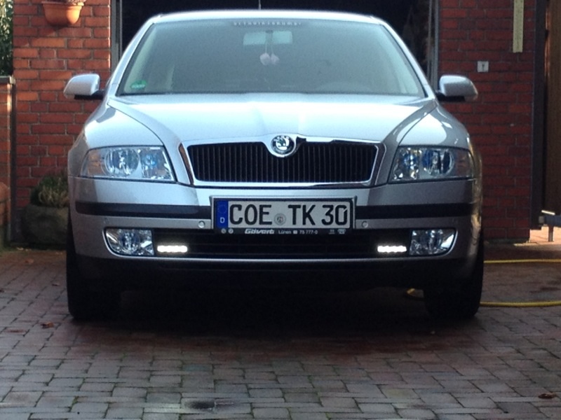

So hier mal Bilder nach dem Einbau.
Habe jeweils an den in Fahrzrichtung äußeren Schrauben 5 Unterlegscheiben dazwischen gelegt damit die Ausrichtung mehr nach vorne geht.
Sind sehr schön hell (kommt bei der Handykamera nicht ganz rüber).

so alles erl.
habe sie mit dem Halterungen verbaut und aussen jeweils Distanzscheiben untergelegt um den Winkel zu verändern
