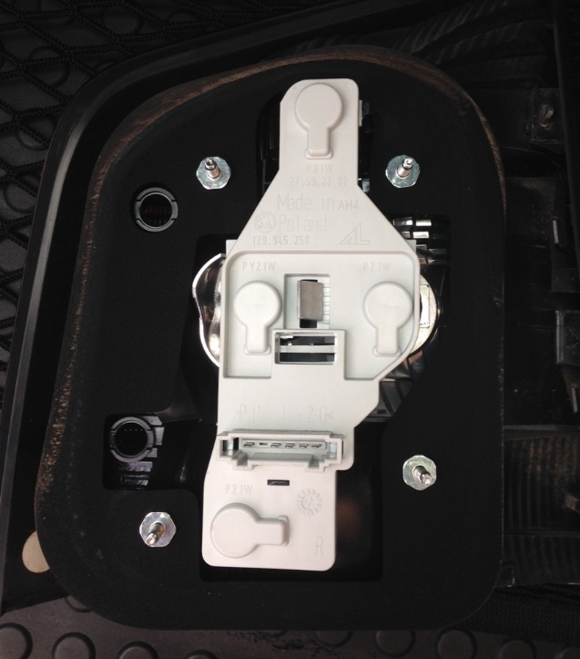

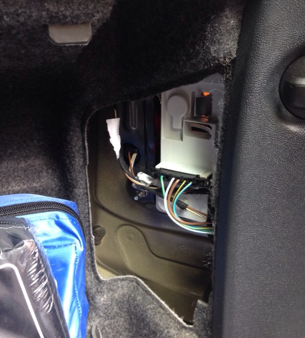

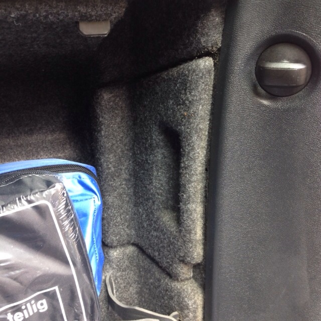

Ich habe nun diese Led Rückleuchten eingebaut in normal Red und muss sagen sie sind dezent und ganz nice mit den Led Streifen. Einbau an sich kein so großes Problem, nur die 4 Muttern lösen und anziehen...da kann man schon mal graue Haare für bekommen

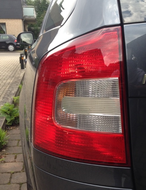

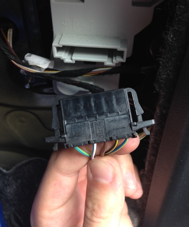

Teil 2
