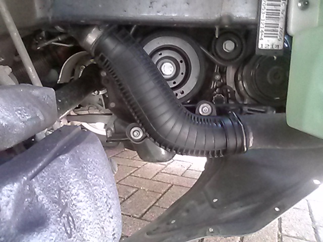

Hallo zusammen. Ich wollte auch mein Kettenspanner einmal anschauen. Ich hab wie beschrieben alles runter, aber so en stopfen kann ich nicht erkennenoctavia// hat geschrieben:Das rechte Vorderrad und die Radhausschale muss ausgebaut werden. Der Stopfen ist bei Blick auf den Motorblock links oberhalb der Riemenscheibe, welche direkt an der Kurbelwelle sitzt.
Mehr als das sehe ich hier nicht, kann mir wer auf die schnelle helfen?
