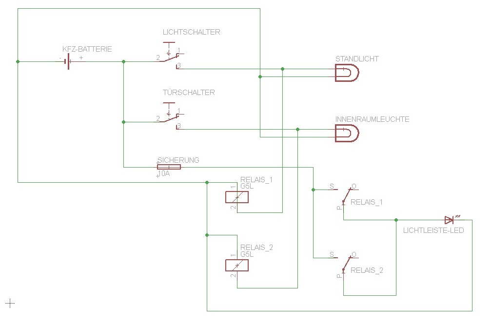

Re: Fussraumbeleuchtung
So, hab jetzt man kurzerhand ein Kabel von der Innenraumleuchte Richtung Sicherung /Relais gezogen. Das ganze Kabelgewürr ist mit zu unübersichtlich, um zu wissen, an welches Kabel ich was hängen muss
. Jetzt bräuchte ich noch die Zuleitung von Standlicht und schon hätte ich die Steuerleitungen für die Relais. Die Masse von den Relais und der LED Fußleiste könnte ich ja als gemeinsamme Masse an die Karosse anschließen? Und die Zuleitung der LED Fußleiste mit 10A abgesichtert an die Plusleitung? Spricht da was dagegen?
