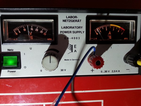

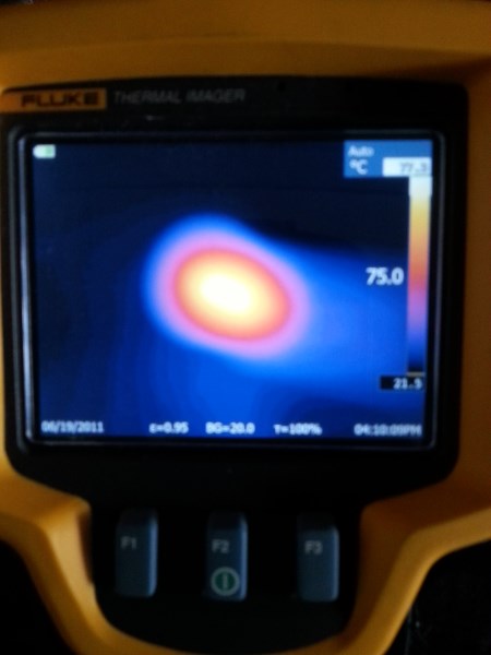

Re: Alle Infos zu LED-Rückleuchten für die Limousine!
Heute angekommen.
Hier Fotos etc.
Die Temperatur der Leuchtmittel liegt nach 5 Minuten bei ca. 65 Grad.
Nach 10 Minuten wie auf dem Foto zu sehen (Fluke sei Dank) bei 75 Grad.
Spannung und Strom sind gut sichtbar. Das Amperemeter ist nicht 100%ig genau. Ca. 0,6A Nennstrom bei ca. 13V! also ca. 7,5W Leistung pro Leuchtmittel.
Keine Fehlermeldung und bisher sehe ich alles positiv. Nachtfotos gibt es noch nicht und in der Garage kann ich keine guten Fotos machen.
Ich hoffe es hat euch geholfen, mir auf jeden Fall!
Hier Fotos etc.
- c.jpg (67.54 KiB) 5536 mal betrachtet
- b.jpg (64.28 KiB) 5536 mal betrachtet
- a.jpg (31.4 KiB) 5536 mal betrachtet
