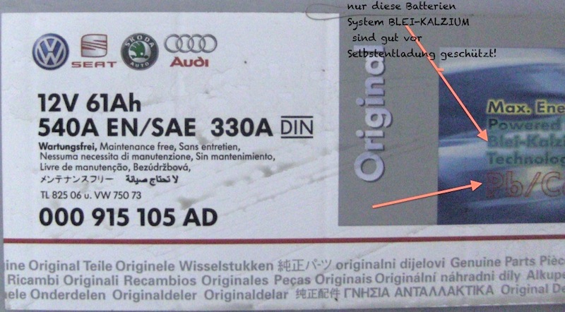

Ich hatte das auch für 'nen MKB gehalten.
Warum? Weil „Wartungsfrei Blei-Kalzium-Technologie” VAG-Standard bzw „VASS”-Standard ist (und auch so drauf steht!) und folglich nichts umgerüstet werden muss. Auf den VAG-Batterien steht nichts von AGM oder Vliess-Technologie - aber Batterien, die nur einmal befühlt und nie mit Wasser nachgefüllt werden (können, weil gekapselt), sind meines Wissens nach grundsätzlich AGM / Vliess -Batterien.
Also… hau rein das Ding!

AGM
EDIT: aus meinem Archiv, u.a. wg Teile#…
