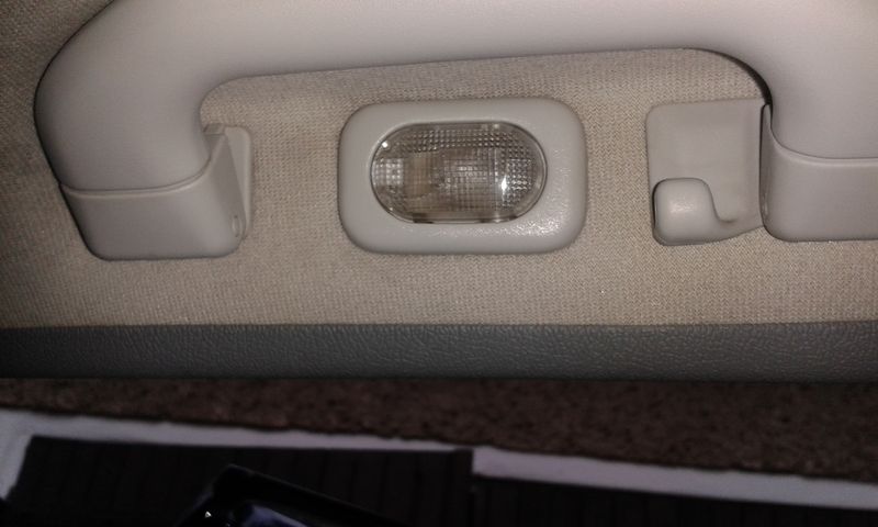

beim 1u5 Baujahr 2000 bleiben, wenn man die Türleuchten hinten anmacht beide an wenn man die Türen schließt, ist das bei dem Modell denn normal oder müssten die ausgehen genauso wie vorne die Innenbeleuchtung? daher lass ich die Türleuchten jetzt hinten immer ganz aus

ich meine die Innenraumbeleuchtung über den Türen hinten
ich hab mal von einer Seite ein Bild angehängt, dann ist klar was ich meine
diese sind nachgerüstet meinst du, gibt's sonst beim 1u nicht?

Das sind nur Leselampen, die werden nicht über die Innenraumbeleuchtung geschaltet...

achso nur Leselampen, ok dann weiss ich da schonmal bescheid in der Richtung
