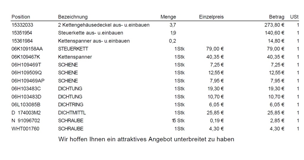

ich war heute bei meinem
und habe mir ein Angebot machen lassen für einmal Steuerkette und Spanner wechseln.
Nun meine Frage dazu, sind alle Teile in diesem Angebot beinhaltet die getauscht werden müssen? Das ganze soll ~770€ kosten, was mir irgendwie wieder zu "günstig" vorkommt für eine Skoda Werkstatt.
Manche schrieben hier ja was von 1000€ aufwärts.
Danke

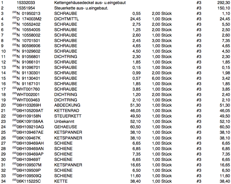

Bei mir sah das Ganze so aus ...
Ich wollte aber auch explizit das große Programm

Das heißt du hast auf beide Seiten die Steuerketten tauschen lassen?Hugo23 hat geschrieben:Ich wollte aber auch explizit das große Programm
War die andere Kette auch gelängt?
Ich hab jetzt noch bemerkt das bei mir im Angebot kein neuer Kettengehäusedeckel dabei, dieser hat doch mittlerweile einen Überspringschutz oder?
Das Kettenrad ist auch nicht mit drinnen. Bei einer neuen Kette sollte doch auch neues Kettenrad mit drauf oder?
Hugo23
- Beiträge: 382
- Registriert: 8. März 2009 11:56
Re: Motorschaden 1.8 TSI - Kettenantrieb / Kettenspanner def
Die Ketten sind alle auf einer Seite und treiben verschiedene Dinge an. Auch laufen die alle über dasselbe Hauptkettenrad. Sollte also vom Aufwand her keinen großen Unterschied machen. Das Hauptkettenrad hab ich damals mittauschen lassen, weil andere das hier auch gemacht haben. Hab mir die ausgebauten Teile damals mitgeben lassen und konnte am Kettenrad nichts ungewöhnliches feststellen. Auch war bei mir keine Abnutzung sichtbar (das war bei anderen hier aber wohl teils anders). Allerdings macht die Arbeitszeit einen erheblichen Anteil der Kosten aus und ich wollte sichergehen, dass dann auch wirklich Ruhe herrscht. Nachdem das bei einigen hier ohne Vorwarnung geknallt hat, hatte ich persönlich keine Lust auf Experimente
