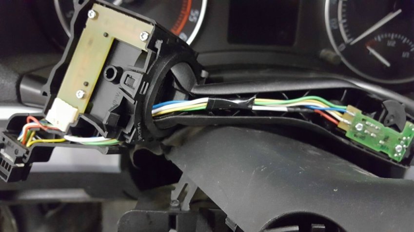

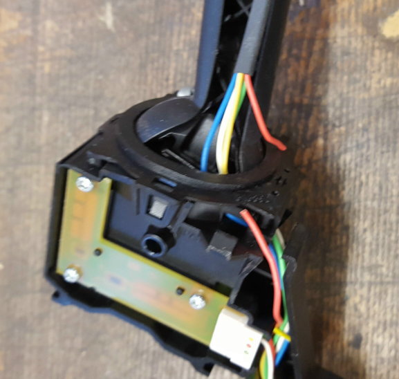

so heute erstmal alles abmontiert um noch mal nach dem Fehler zu suchen, dieser war auch schnell gefunden, Kabelbruch, durch diese minderwertigen steifen Kabel.
Also neues Kabel eingelötet, alles wieder zusammengebaut und siehe da, alles funktioniert wieder.
Vielen dank für die Hilfe und das Angebot, aber nun ist alles wieder schick.
Mit neuem stück Kabel
20171212_150619 - Kopie.jpg (85.96 KiB) 2372 mal betrachtet
Kabelbruch gut zu sehen

aha, bei Dir war's der rote.... Das ist die Schleife ein/aus/cancel. ;)
Bei dem Schalter den ich gerade auf dem Tisch habe, isses der blaue. Das ist Tempomat ein/aus, nur Schalter, nicht überwacht. Der macht also keinen Eintrag im Fehlerspeicher, da legt man sich erstmal die Karten, weshalb der Tempomat nicht funktioniert. Und wenn dann die Isolierung die Kabelenden noch zusammenhält......
:motz:
