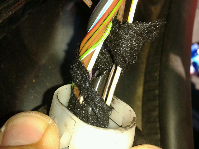

Also bei mir ist dieser blöder Plastikschlauch genau zwischen Kofferraumklappe und Karroserie abgebrochen. Ist ja klar, dass so ein Schlauch aus Plastik irgendwann beim immer wieder verbiegen (Kofferraum öffnen/schließen) kaputt geht! :evil: :evil: :evil: :evil: :evil: :evil: :evil: :evil: Super Skoda! Applause!
Weiß jemand, ob ich jetzt zum :) muss oder gibt es so ein Schlauch auch im Netz? Hab irgendwie nichts gefunden. Ich kann ihn jetzt nicht mal rausziehen, weil er mit paar anderen Kabeln zusammen hängt... :x
Hier Bilder

Kannst du den anderen Teil des Schlauches auch sehen?
Wenn ja, eventuell die 2 Enden an der Bruchstelle mit Steckverbindern wieder verbinden.

Kann dich beruhigen, das ist nicht nur bei Skoda so. Hatte das schon selber bei Impreza und Charade.
Ich würds da aber nicht wieder flicken, sondern den Schlauch austauschen. Der bricht dir ansonsten garantiert wieder!!!

thomashai hat geschrieben:So wie Stefan es gemacht hat:
http://www.octavia-forum.de/forum/viewt ... 0&start=20
Bei dem ist es ja nicht im Knickbereich, da kann man es so verbinden. Ich hatte damal aber neuen Schlauch bestellt und selbst eingebaut.
