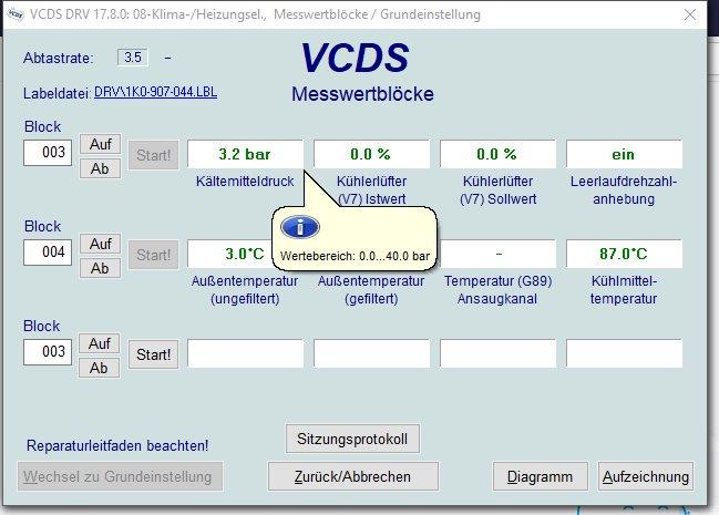

Ich habe gestern nochmal mit meinem VCDS ein bisschen analysiert. Nun habe ich gesehen, dass der Kältemitteldruck bei 2.8-3.2 bar liegt.
Laut VCDS (wie im Bild zu sehen) sollte dieser zwischen 0.0-40.0 bar liegen, in anderen Foren habe ich ein Wert von 5-8 bar als Normalwert gefunden. Hat dazu jemand genauere Informationen, bzw. könnte das ein Indiz für die WaPu sein?
Auch habe ich nochmal versucht am Berghang mit Heizung (econ aktiviert LED leuchtet) und 2-3min bei 2500u rödeln lassen, leider keine Besserung...

Kältemittel (Klimaanlage) hat nix mit Wasserpumpe zu tun

Mein 2.0 TDI (BMM) wird im Winter ohne ECON (also LED aus) deutlich schneller warm als mit. Die Erwärmung ist m.E. auch nicht von der Drehzahl abhängig, eher vom Lastzustand.Disslo hat geschrieben:Auch habe ich nochmal versucht am Berghang mit Heizung (econ aktiviert LED leuchtet) und 2-3min bei 2500u rödeln lassen, leider keine Besserung...
