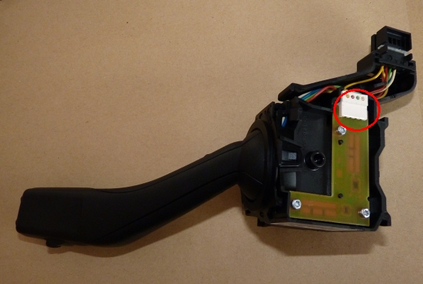

ich hatte heute das Vergnügen, einen solchen Blinkerhebel "sezieren" zu dürfen. Danke an @4x4octi!!!
Also, wer diese Steckerkonstruktion erfunden hat und sie in einem PKW einsetzt, der gehört geteert und gefedert! :motz: :motz: :motz:
So eine Konstruktion kann gar nicht auf Dauer zuverlässig funktionieren.
Die Reparatur ist, wenn man den Hebel in der Hand hat, relativ easy, sofern man löten kann.
Der rot umrandete Stecker ist das Corpus Delicti. Genau die gleiche Konstruktion, die schon beim Tempomaten Probleme gemacht hat. Da werden die Kabel mittlerweile angelötet. Und das kann man hier auch machen.
Ich stelle in Kürze (wahrscheinlich heute noch) eine Anleitung rein (unter Projekte und Umbauten).

dann ist der Schalter mechanisch kaputt. Dein alter Schalter ist übrigens wieder i. O. ;)
Die Anleitung ist beim "Chef" zum freischalten.
