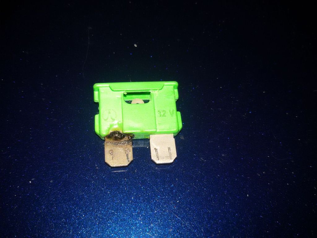

Es war die Sicherung F16 . . .
Ich bin entsetzt! Die Werkstatt, sagte die Sicherungen sind in Ordnung!
Anscheinend ziehen sie keine Sicherung und messen . . .
Die Sicherung ist in Ordnung aber die Kontakte sind angegamelt . . . und es hat schon geschmort . . .
Ich habe gerade die Kontakte erstmal so gut es geht gereinigt.
Und es geht wieder.
Werde morgen gleich eine neue 30A Sicherung besorgen . . . hab natürlich alle anderen, nur keine 30A.
Auch verrückt, dass die andere 30A Sicherung für "links" die viel größere Bauform hat!
Und es geht wieder.

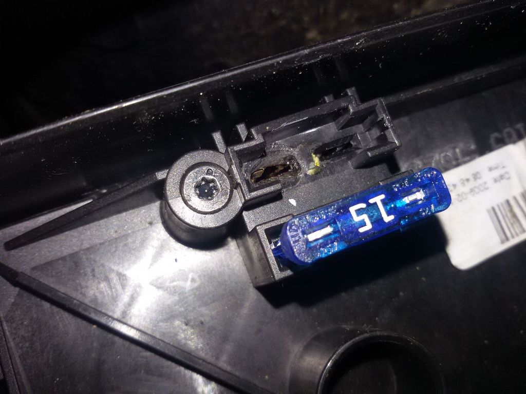

wie man auf dem Foto sieht, müssen die Kontakte schon verschmort sein . . .
Hab sie erstmal versucht zu reinigen, aber das komplette obere Teil scheint einfach ausstauschbar zu sein . . .
Gruß Lutz
Gruß Lutz
