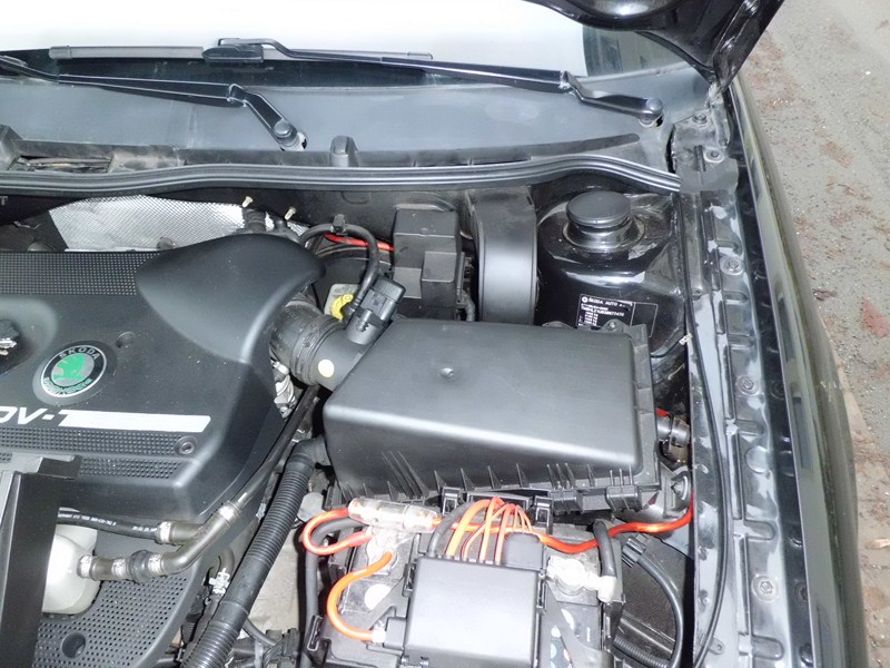

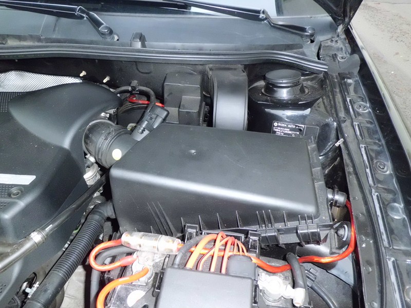

habe den Stopfen neben der Batterie rausgemacht und da das Powerkabel durchgelegt und funktioniert 1a . Nichts nass oder ähnliches . mfg

So hab vorn mal 4 Pics gemacht , darauf sieht man das Rote Powerkabel Wunderschön und den Stopfen wo er ist . Das Powerkabel kommt hinter dem Kupplungspeddal ca herraus und kann ab da in der unteren Verkleidung Türseite (Türschwelle) nach hinten , unter der Rücksitzbank dann Kofferraum verlegt werden .

noch 1 ^^
