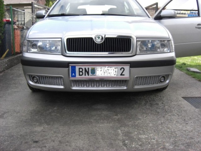

Also ich habe mir Nebler nachgerüstet und nütze diese als TFL.
sehen so aus: Gruß Day

Naja schätz mal hab ich schon 1 Monat drinne, und schon öfters bei den Bullen vorbeigefahren aber ausser dumm geschaut hat keiner was gemacht.
Das geschau is ja meiner ansicht nach eh normal.
gruß Day

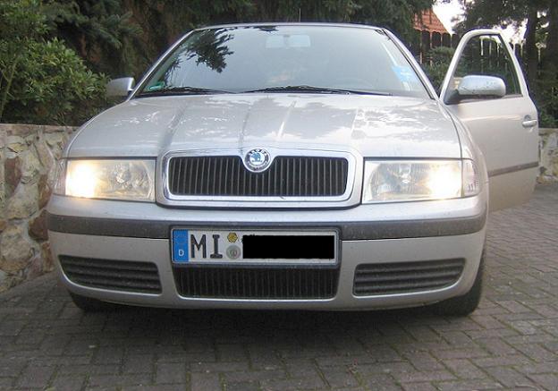

- Glupschaugen...
- IMG_9003_1.jpg (45.36 KiB) 1319 mal betrachtet

Und alles wird gut. Dann schau ich mal, ob ich Deinen mal sehe. Bisher erst einen anderen Octi in echt gesehen mit der Lösung.
