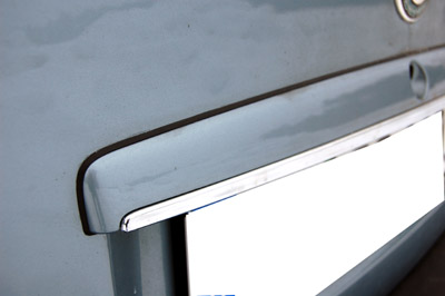

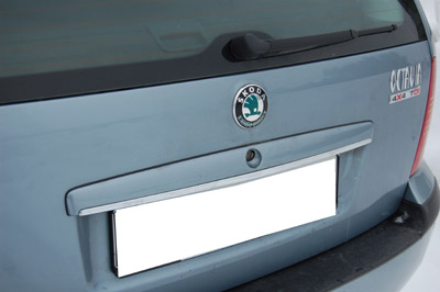

moment, es gibt da verschiedene systeme:
es gibt die Leiste von 2001-2009 vom Facelift, zu der keine Gummiunterlage passt (hab ich selber probiert), dann gibts ab 2009 für das Facelift vom Tour, wo der ja das O2-Lenkrad und die Osterei-Spiegel vom Fabia bekommen hat, auch ne geänderte Heckgriffleiste, dann mit Gummi. Und die gibts in Varianten mit und ohne Chromleistenstreifen.
Ich hab die damals trotz der hohen Kosten mit Chromleiste gekauft. Passen tut die auch beim Vorfacelift, da die Klappen die gleichen Teilenummern haben.
Variante ohne Chrom, benötigt wird:
1U6827577R Lichtleiste grundiert 35€
1U6827586 Dichtungsstück 9€
Variante mit Chromleiste:
1U6827577Q Lichtleiste grundiert mit Aufnahme für Chromstreifen 35€
1U0827935 Zierstreifen Chrom 20 €
Das sog. Dichtungsstück ist die Gummiunterlage.
Fotos siehe Anlage.
