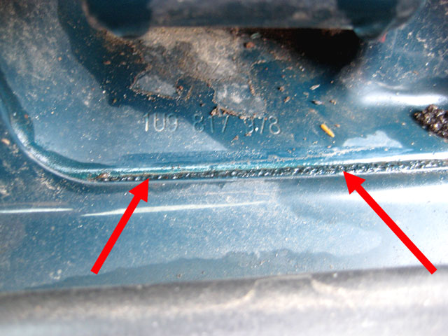

@drehschieber und citycruiser:

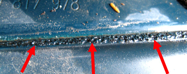

Hab mir das heute kurz genauer angeschaut: Meint Ihr hier (siehe Bilder)? Bei mir schaut das geschweißt aus - das ist keine Spur von Dichtung oder Dichtungsmasse...
Oder ist da nicht ordentlich geschweißt worden????

das mit der farbe kann ja nicht schaden, aber is käse!
laut skoda ist es normal, bzw, eine krankheit das dort wasser durchdringt!
das ist keine schweissnaht! schau doch mal genauer hin, das is eine art schaumstoff, moosgummi, halt nur überlackiert. ich habe da eine grösserelücke als du und da kommt nun mal das wasser durch. versuch mal vorsichtig mit dem fingernagel zu drücken, wirst sehen es ist weich.
lass es trocknen, suaber machen, entfetten und dichtmasse rein, bzw. drüber schmieren.
habe die tage auch mal mein rücklicht abgehabt, und der moosgummi saugt sich ja doch ganz schön voll, werde also eine dünne gummidichtung noch zusätzlich drunter legen. dann dürfte er wieder hinten komplett trocken sein

Der Moosgummi saugt sich immer voll am Rücklicht, da kommts aber in der Regel nicht rein. Bei mir kommts auch oben durch die Dichtung, läuft in der D-Säule runter bis ins Fach. Ich werde diesen bei mir nun schon relativ rausgequollenen Dichtstoff etwas zurückdrücken und dann den Spalt mit Karosseriedichtmasse abdichten und überlackieren.

@drehschieber:
Mit was kann ich das ordentlich entfetten? Mit Acteon oder so geht ja gleich der Lack mit - außerdem hab ich sowas eh nicht daheim. Glasreiniger oder Geschirrspülmittel würden mir einfallen, zumindest besser als nix. Oder mit was könnte ich das noch machen?
Werde das dann heute noch machen - er sagt für die nächsten Tage Regen und sogar Schnee ( :o ) an. Drüber lackieren kann ich später immer noch - hab ich halt einen weißen Strich derweil. Solange ich dann endlich dicht bin solls mir einstweilen egal sein... :wink:

falsch verstanden: ich rede vom Abdichten des Spalts am Scharnier oben mit Dichtmasse. Die Rückleuchtendichtung säuft sich zwar voll, lässt aber wenn die Schrauben fest sind nix durch.

welche dichtung? die obere am Scharnier? die kannst du nicht tauschen.... das ist ja verschweißtes Blech.

oben am scharnier, werde ich, meine dichtung, ein wenig rausschneiden( ich habe da einen grösseren spalt!) mit siliconentferner oder bremesenreiniger reinigen, entfetten und dichtmasse rein bzw. drauf schmeiren!
das problem ist momentan die nässe und kälte! es sollte trocken sein und die temperatur auch nicht unter 5° crad, da ja die dichtmasse aushärten soll und nicht gefrieren soll!
