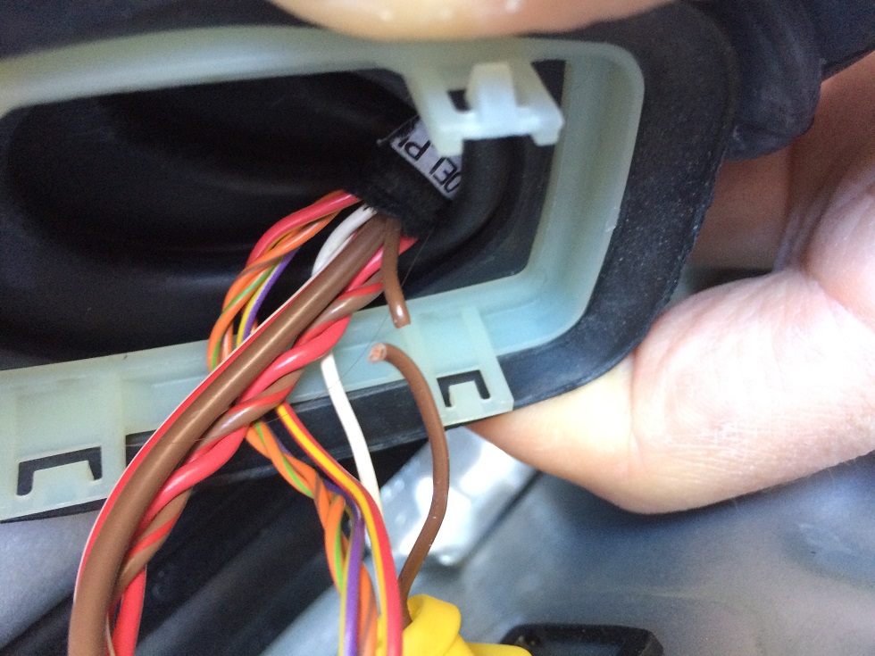

Lustig, Stecker repariert , Fehler weg, nach einer Woche wieder "Airbag Fehler" Lampe an.
Beim freundlichen ausgelesen "Seitenaufprallsensor Beifahrer 04C6"
So wie auf dem Bild geht das also weiter. Die Drähte sind aber auch starr...

Nabend,
bei mir hat es vor kurzem beim Öffen der Fahrertür auch mal wieder "PLING" gemacht ...
Ich hatte genau den gleichen Fehler "Seitenaufprallsensor Fahrerseite 04C5 Unterbrechung/Plusschluss"
ja schon vor ca. 2,5 Jahren in einer VW Werkstatt reparieren lassen. Dieses mal war ich beim Bosch Service
damit. Die sagten mir, die VW Werkstatt hat damals das Kabel an der Bruchstelle wieder zusammen gelötet
und genau diese Lötstelle ist jetzt wieder aufgebrochen. Sehr ärgerlich. Der Bosch Service hat jetzt wohl nicht
einfach wieder zusammen gelötet sondern ein kurzes Stück Kabel zwischen die Bruchstelle gesetzt in der Hoffung,
dass der Fehler nicht mehr auftritt ... 2x 90€ für den selben Fehler.
