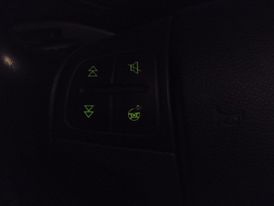

mit den SW http://www.zshare.net/download/73137815dcd347a0/ und mit den Codierung funktioniert MFL -LENKRAD - 0003042(wenn ist BTH II --- 0000366)
Navi-Byte 3-Bit-1
Byte 7-Bit-0
Navi-Byte 3-Bit-1
Byte 7-Bit-0
