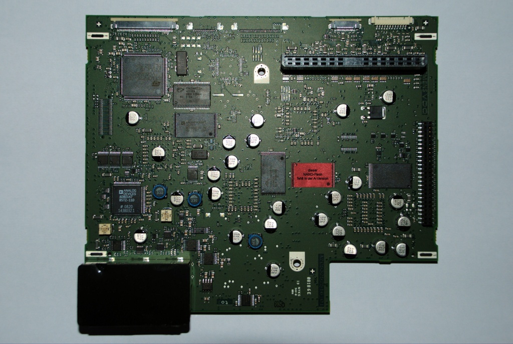

Will nicht meckern, aber:
Das Regensburg-Syndrom ist kein Bug in der Firmware!
Vielmehr haben die Versionen >=2660 und >=1300 nicht auf einer A-Hardware zu suchen.
Grund hierfür ist relativ leicht zu finden, wenn man sich die Mainboards der unterschiedlichen Hardware-Revisionen anschaut, auf dem Mainboard der A-Version fehlt der NAND-Speicher, welchen es in der B-Version gibt.
Die GPS-Position wird aber für die Busruhe scheinbar genau dahinein gespeichert...
