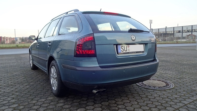

Grüßt euch!
Heute morgen musste ich wiederholt feststellen, dass das Rückfahrlicht zu dunkel ist nachdem ich im Gebüsch hing.
Die Sicht beim Combi ist schon nicht die Beste und das würde ich gerne etwas verbessern.
Ich bin mit den red/smoke ansonsten vollkommen zu frieden.
Hat jemand von euch in den Rückleuchten andere (LED oder ähnliches) Leuchtmittel für das Rückfahrlicht verbaut und hat evtl. Tipps oder Erfahrungen gemacht?
Ich poste es hier wie auch bei dem Limo Fred weil es an sich beide betrifft. Ich denke das geht in Ordnung...?
Ich bin gespannt was bei rum kommt.
LG Sascha

Also die Dectane Rülis wären jetzt wieder lieferbar.
Habe mir direkt welche gesichert. Finde ich gut.
