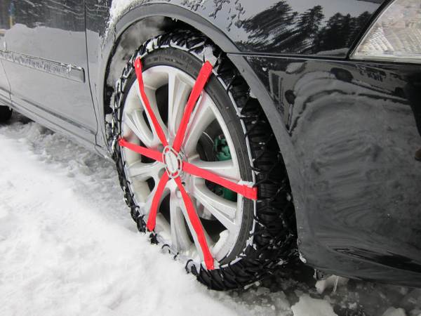

So, wollte mich mal wieder melden, nachdem ich meine Schneekettenlösung für die 18"er angetestet habe:
Michelin Easy-Grip http://www.easy-grip.eu/
Ich muss sagen, dass ich positiv vom Grip überrascht war. Hier in Arosa auch auf sehr schweren Schnee gut voran. Auf Eis und geräumten Strassen ist die "Kette" nicht zu empfehlen.
Die Montage macht man am Besten zu zweit: Einer montiert die "Ketten", der andere schlägt die Räder ein und fährt den Wagen jeweils vor und zurück, damit zentriert werden kann.
Der Preis von 90€ ist ok, jedoch habe ich inkl.Versand in die Schweiz und Zoll 190 CHF (ca.125€) bezahlt
Grüsse aus Arosa
Grüsse aus Arosa

Re: Scheeketten auf 18" beim RS?
wird die "Kette" noch gespannt oder geht es "automatisch" ? Innen wird gar nicht gespannt ?
Kann man die "Kette" auch noch anlegen , wenn man allein ist und das Auto bereits festgefahren ist ?
Gruß in die Alpen .
