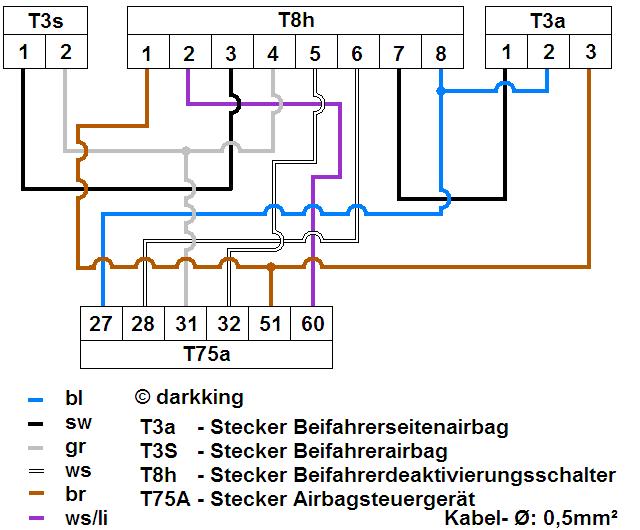

ich stell bei Gelegenheit den Schaltplan mal rein? Die Frage taucht ja doch öfters auf...

darkking
Beiträge: 6122
Modelljahr: 2012
Motor: 1.8TSI
Re: Deaktivierung Beifahrer-Airbag
Beitrag von darkking »
SLP Airbagdeaktivierung SK OCT.JPG (58.48 KiB) 2563 mal betrachtet
hab heute mal nachgeschaut... übernehme jedoch keine Garantie auf Richtigkeit und zerstörter Airbags bzw. Steuergeräte ;)
Boettch_70
Beiträge: 1702
Beitrag von Boettch_70 »
Und wo sitzt jetzt der Schlüsselschalter zum deaktivieren?
besser gefragt: welche Kanäle werden wie mit dem Schlüsselschalter geschaltet?
Boettch_70
Beitrag von Babyracer »
Ich versuche mal zu deuten: Wenn der Airbag deaktiviert wird, dann muss der Stecker einen Airbag vortäuschen, da ansonsten ein Airbagfehler alias "Widerstand zu hoch" im Steuergerät gesetzt wird. Also tippe ich mal ganz stark auf braun, schwarz, grau und blau. So wäre es mich mich verständlich. Anscheinend wird die Versorgung der Airbags erst über das Steuergerät gelegt und dann bei Deaktivierung für Abschalter als Airbag simuliert.
