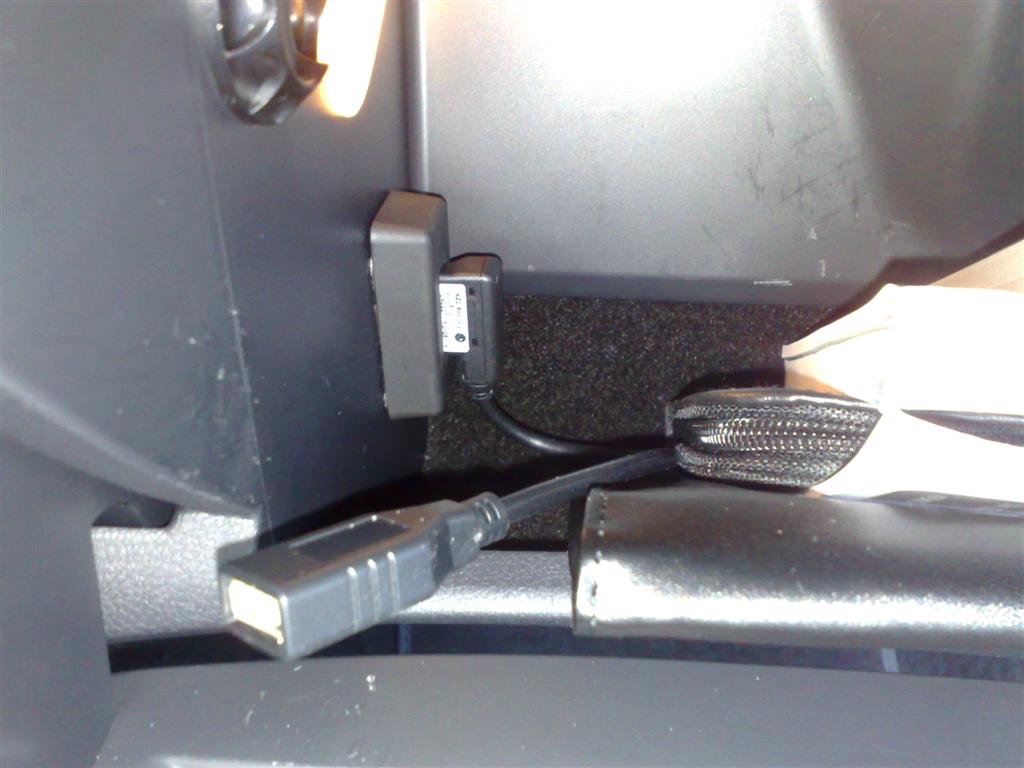

So, es ist soweit! Vorgestern wurde bei mir die Original Skoda Multimediaschnittstelle im Handschuhfach (Originaleinbauort) nachgerüstet. Alles ohne Probleme, als wäre sie von Anfang an dagewesen!
Mit dazu bestellt hatte ich das Adapterkabel auf USB. Meinen 8 GB Stick angesteckt - läuft einwandfrei. Bin nun noch auf der Suche nach ´nem 32 GB Stick, kann sich aber nur noch um Stunden handeln ...

... ich leg noch ein Foto nach ...
- 17092010093 (Large).jpg (81.9 KiB) 9154 mal betrachtet
