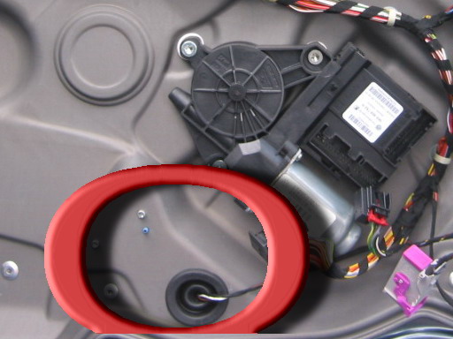

Hallo nochmal,
ich habe mal ein Bild mit eingefügt. Darauf ist rot eingekreist ein Kabel zu sehen welches in den Zwischenraum zwischen Aggregateträger und Tür führt und auf der Aggregateträgerinnenseite in einer helblauen Aufnahme steckt weiss jemand wofür das ist bzw könnte das mit meinem Airbag - Problem zu tun haben ?
Gruss Frank
Gruss Frank

Re: Airbag - Leuchte
Ich bin mir nicht sicher, aber es das Kabel für nen Drucksensor für Seitenaufprall sein. Wenn der nen Defekt hat, dann werden vermutlich aus Sicherheitsgründen die Airbags deaktiviert. Allerdings kenne ich den Farbcode der Kabel für diesen Sensor nicht auswendig.
Würde aber als erstes mal den Fehlerspeicher auslesen und anschließend gegebenfalls löschen. Da sollte der Fehler hinterlegt sein...
Hast Du bei den Anbdichtungsarbeiten die Batterie abgeklemmt? Sollte man immer machen...

Hallo,dg9ffm hat geschrieben:Ich bin mir nicht sicher, aber es das Kabel für nen Drucksensor für Seitenaufprall sein. Wenn der nen Defekt hat, dann werden vermutlich aus Sicherheitsgründen die Airbags deaktiviert. Allerdings kenne ich den Farbcode der Kabel für diesen Sensor nicht auswendig.
Gruß aus Wertheim/Main
Peter
die Batterie hatte ich leider nicht abgeklemmt, da ich ja auch noch zwischendurch los musste um mir andere Nieten zu besorgen. Ich werde mal versuchen ob ich so an den Stecker herankomme ohne den Agge.Träger wieder zu demontieren. Eventuell sitzt der Stecker nicht richtig ...
