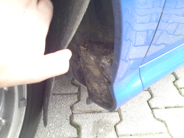

Wie in fast allen VAG Fahrzeugen gibt es beim Occi auch den VAG Komposthaufen hinter dem vorderen Kotflügel. Weiß jemand wie ich da ran komme um den Dreck raus zu holen? hat jemand so was schon mal gemacht?

hab gestern weil ich grad mal ein wenig Zeit hatte mich um meinen Occi in Sachen Instandhaltung gekümmert, wie z.B. Steinschläge vor allem an den Radläufen usw ausgebessert/versiegelt . Was soll man auch sonst machen wenn man schon Urlaub hat.. :roll:
Dieses Drecknest zwischen vorderen Kotflügeln und Innenschale ist mir ja schon von diversen Fabias bekannt das da pro Seite ne Schaufel voll Dreck sich über die Jahre ansammelt,....beim Occi solls aber nicht anders sein...
pro Seite holte ich da ne Küchenkehrschaufel (!!!) voll mit Dreck raus, welcher sogar noch feucht gewesen ist obwohl seit zig Tagen schon kein Tropfen Wasser gesehen... :evil:
noch ein Tipp am Rande was die Limo betrifft. Das sich in den Hohlraum der Heckklappe bei Regen/Waschanlage auch etwas Wasser verirrt, vermutlich im Bereich der Griffleiste/Heckklappenschloss, ist ja auch kein Geheimniss. Beim öffnen der Klappe tropft das Wasser dann zwischen Klappe und Innenverkleidung dann schnurgerade runter in den Kofferraum. Die Limoheckklappe hat auch Wasserabläufe welche man erst finden muss und da wiederum auch gerne mit Dreck zugesifft sind. Die Abläufe verstecken sich direkt hinter den beiden äusseren Gummistöpseln. Da ist nach unten hin das runde Loch mit einer Aussparung versehen so dass der Gummistopfen an einer kleinen Stelle offen ist. Hab das Innere der Klappe auch durchgewaschen und schon erstaunlich was sich da Dreck ansammelt. Zudem habe ich die Gummistöpsel etwas präpariert das die Abläufe etwas grösser sind...
