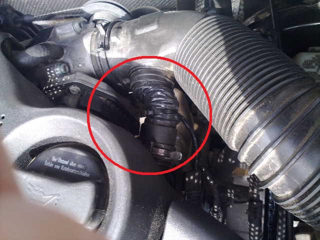

Beim nochmaligen Reinigen der Drosselklappe hat die Werkstatt mal wieder Mist gebaut und den Ansaugschlauch versucht mit Klebeband zu flicken (siehe Foto).
Hoffe mal das das Problem endlich gelöst wird. einen AustauschLMM versuche ich mal aufzutreiben.

Re: Motor ruckelt :Probleme mit 1U5 1.6 74 KW Benziner
genau den Schlauch hab ich auch tauschen müssen, um durch die AU zu kommen
