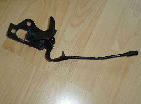

Hab mir nun endlich einen Sportgrill zugelegt und diesen auch eingebaut,
leider passt dadurch der Motorhaubenöffner nicht mehr. Diesen hab ich nun
vorläufig ausgebaut und bin auf der Suche nach einem passenden öffner und wurde bei
eBay fündig, leider verkauft derjenige den Grill nur zusammen mit dem öffner.
Ich hab euch das Bild vom Grill und Öffner angehängt, vielleicht weiß jemand woher man sowas bekommt.
btw: Ist der Öffner relevant für TÜV oder Betriebserlaubnis bzw. kann mich eigentlich jemand anmeckern wenn dieser nicht verbaut ist?!?
Bisher hab ich nur gehört das der TÜV es zwar bemängeln würde, ich aber trotzdem eine Plakette bekommen würde..
ffner haube.PNG (290.39 KiB) 5662 mal betrachtet
Re: Motorhauben öffner für Sportgrill
Den Öffner gibt es so nicht zu kaufen. Den hat sich der Verkäufer des Grills zurechtgebastelt. Normalerweise muss man den Öffner absägen damit er passt. Siehe auch die Anleitung.

Aaaahhh okay.. Danke für den Link! Dann werd ich mal was basteln ;-)
Hätte nicht gedacht das man den einfach absägt und dann trotzdem noch dran kommt.. :)
Manche User haben ihn glaube ich auch nur gebogen und damit quasi das gleiche Ergebnis erzielt wie die oben gezeigte Bastellösung. Vorteil ist wohl etwas weniger "Gefummel" beim öffnen der Haube, im Gegensatz zum abgesägten Öffner.

Super, dann dank ich dir für deine hilfreichen tipps und die anleitung!
ich werd mich dann mal heute nach der Arbeit dran setzen. Zuerst biegen und absägen könnte ich ihn dann immer noch..

Für die, die es interessiert.. So sieht mein Griff nun aus..
- Abgesägt
- um 180° gedreht
- dann fest verschraubt und mit einer selbstsichernden mutter gesichert ;-)
- und anschließend die schraube, mutter und den rest schwarz matt lackiert
- Evtl etwas vom Kunststoffüberzug entfernen, damit dann zum schluss alles gut und fest sitzt.. ;-)
