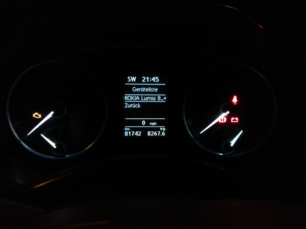

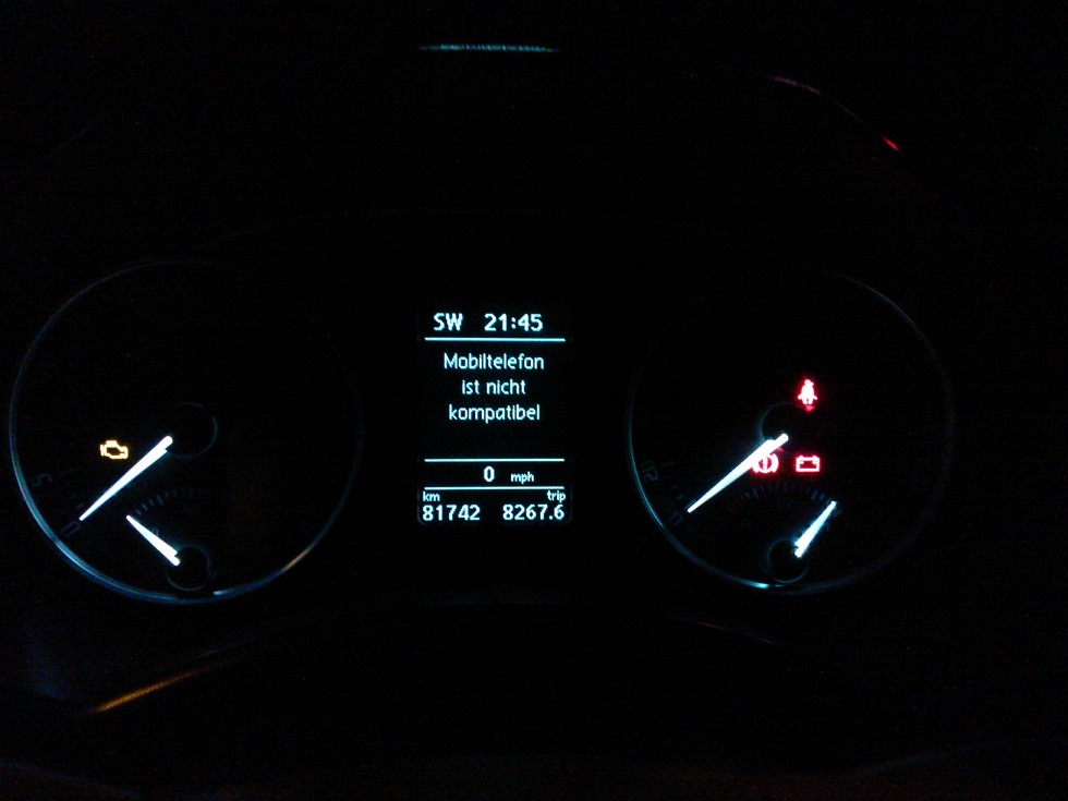

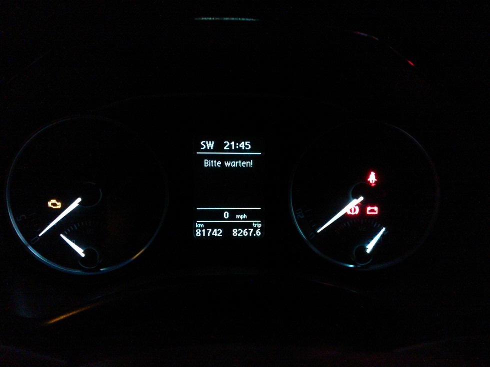

War eben doch noch unten: leider wieder nix, mit beiden Handys
- :-( geht nicht
- _WP_000144.jpg (131.58 KiB) 11856 mal betrachtet
- warten ...
- _WP_000143.jpg (128.16 KiB) 11863 mal betrachtet
- Mobiltelefon gefunden ...
- _WP_000142.jpg (136.5 KiB) 11864 mal betrachtet

achso, ja, anlern-Versuche über die MFA, unter Setup hab ich leider keine Auswahl (Telefonbuch übertragen etc.pp.) freigeschaltet, außer SOS.

Re: Bluetooth Problem
Kann es vielleicht einfach sein, dass seine FSE nur rSAP unterstützt?
HFP war doch erst bei späteren Modelljahren dabei.
Die Handys die er da hat, haben doch alle kein rSAP.
Also zumindest die beiden Nokias sollten da keine Probleme machen.
Aber ein guter Hinweis ist es.
Bitte schau auch mal ins Bluetooth Menü, dass der "externe Simmodus" aktiviert ist.
