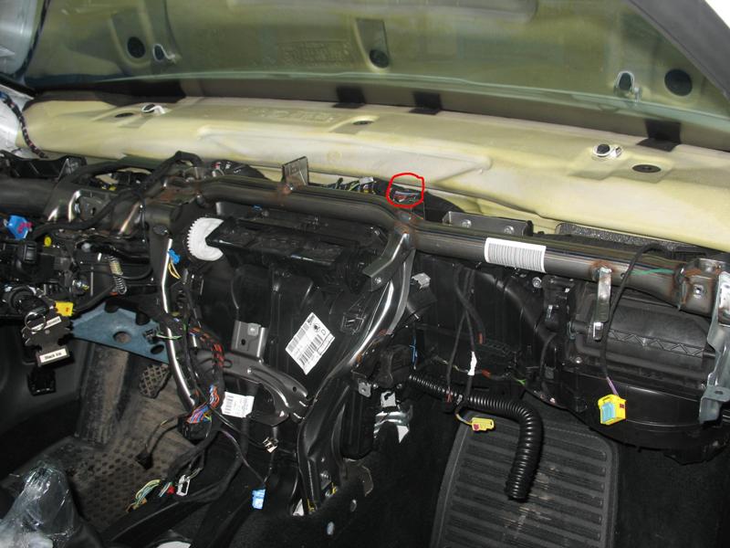

Ja, es gibt solche weitverbreitete Krankheit von Skioda. Sie tritt auf, wenn Gefrierpunkt jetziges Wischwassers der Umgebungstemperatur nicht entspricht. Die gefrierte Flüβigkeit im Heckwischwasserleitung macht den Wischwasserschlauch kaputt. Es gibt keinen Garantiefall dabei. Das neue Winterwischwasser muss durch die ganze Anlage gepumpt werden. An dieser Stelle wird gewöhnlich der Schlauch beschädigt.
- Amaturenbrett.jpg (71.56 KiB) 5705 mal betrachtet
- Loch_im_Leitung.jpg (147.28 KiB) 5700 mal betrachtet
Zuletzt geändert von _Robert_ am 27. November 2012 17:16, insgesamt 1-mal geändert.

Re: Wischwasser im Fussraum
Danke für die Bilder
Hast du deine leitung selber repariert?
wenn ja hast du die komplette Leitung getauscht oder nur ein Verbinder zwischen gesetzt???
Wie lange hat das zerlegen des Amaturenbrettes gedauert??
mfg
mfg

Zum Glück ist das nicht mein Fall. Dieses Thema habe ich aus dem russischen Forum herausgeschleppt. Bei der Reparatur wird einen Verbindungsatzt verwendet. Diese Arbeit kostet ungefähr 150 Euro. Und gab es die selten Fälle, die unter Garantie gerieten. Aber ähnliche Fälle kamen sehr oft vor und Skoda musste dieses Problem anerkennen. Solche Schläuche darf man für diesen Zweck nicht ausnutzen. Und um komplette Leitung zu tauschen, muss man ein halb Auto zerlegen. Man sagt, das ist sehr kompliziert.
