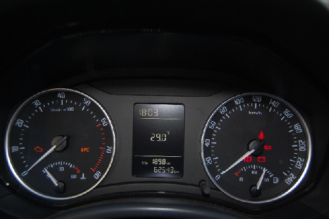

Ich habe vor einer Woche von einem Privatperson ein Skoda Octavia 1.8 TSI Elegance (MJ09, aus Deutschland in die Schweiz importiert) gekauft. Jetzt habe ich gelesen, dass im Elegance Maxi Dot Serienmässig eingebaut ist. Also müsste ich doch in der Anzeige sehen, welche Türen noch offen sind. Leider sehe ich nur die roten (Tür)Symbole in der Geschwindigkeitsanzeige. Verstehe ich das mit dem Maxi Dot etwas falsch? In der Bedienungsanleitung steht auch, das ich die Wippe am Scheibenwischerhebel eine Sekunde gedrückt halten muss, damit ich in die Einstellungen komme. Passiert leider auch nichts. Kann das sein, das ich gar kein Maxi Dot habe?

Klingt so als hättest Du keines. Wird ein ehemaliger EU-Import sein, den Dir der deutsche Vorbesitzer verkauft hat.
Mit Maxi-Dot oder besser gesagt MFA sieht es so aus.
Ohne so.

Genau wie auf dem unteren Bild sieht es bei mir aus. Schade, habe gedacht, mit dem Maxi Dot habe ich auch MFA. Verstehe ich das richtig: Maxi Dot ist nicht gleich MFA?
Kann man die MFA nachträglich freischalten oder nachrüsten? Hätte gerne die Anzeige (nicht nur wegen der Türkontrolle).

Re: Türkontrolle/Türüberwachung in der Anzeige
Sorry, hatte mich verschrieben. Oben ist Maxi-Dot. Unten ohne Maxi-Dot, sprich MFA.
So gesehen sind beide MFA = Multifunktionsanzeigen. Nur das das Maxi-Dot bisschen mehr kann und hübscher aussieht.
Freischalten kann man da nichts. Maximal das komplette KI tauschen.
