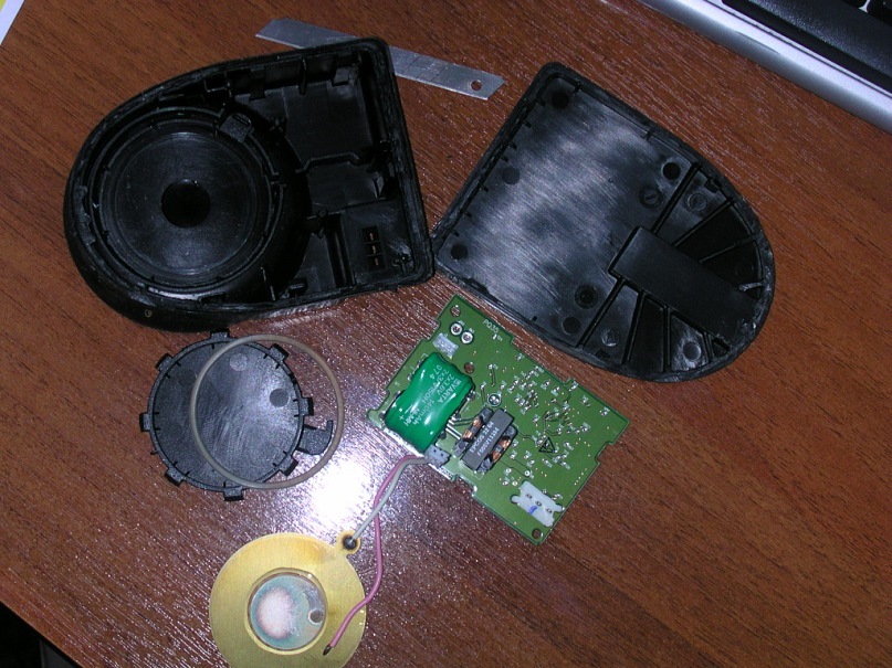

Ja gerne doch. Aber da mußt du das Rad demontieren, die Radhausschale und dann siehst du oben im Eck eine Kiste die "eingenietet" ist, wo ein kleiner Kabelbaum ran führt.
Zerlegt sieht das Teil so aus:
Gruß Stephan
